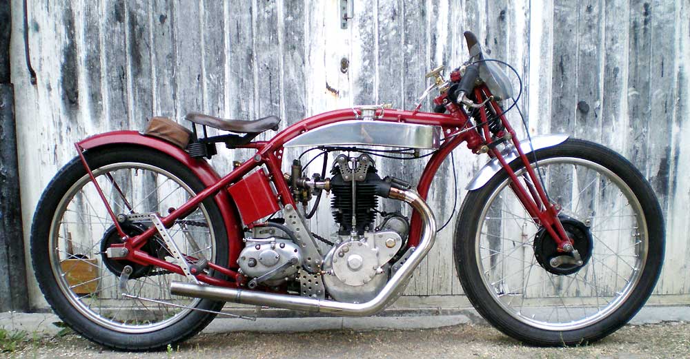

Jean Claude, nous présente la dernière mouture de son nouveau  projet, la Alan Spécial.

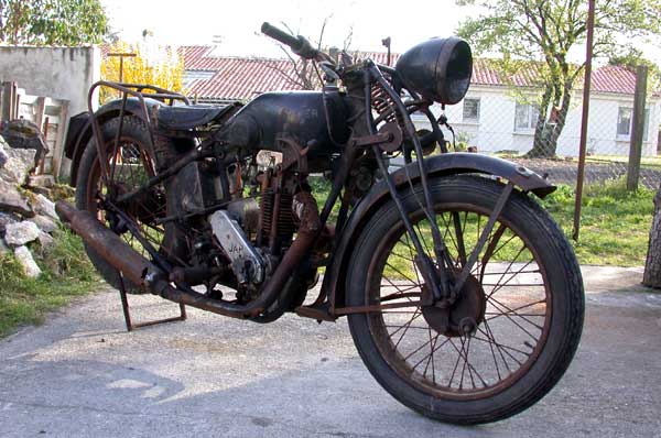

Le charentais est parti d’une Soyer type 07
de 1928, comme exemple.
Il a repris toutes les côtes du cadre
et en a modifié la longueur et
la hauteur au niveau de la colonne
de direction,  afin d’obtenir
 une copie de board tracker des années 20.
Soyer type 07

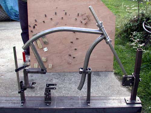

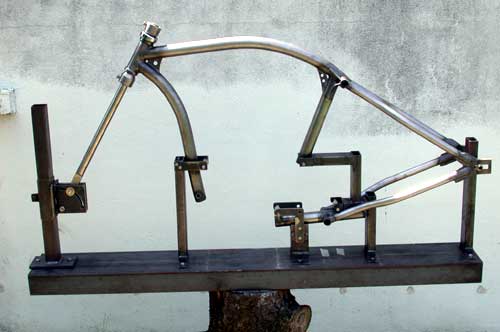

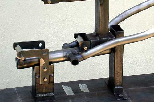

 Sur un mannequin sont reportés toutes les fixations et supports des roues, moteur et boite de vitesses. Une épure est tracée  sur un contreplaqué, en respectant les contours des tubes.
 l’épure sur le contreplaqué et le mannequin
le le cadre sur le mannequin
Des équerres sont vissées sur le tracé,
pour emboîter les tubes d’acier.

Des tubes, étirés à froid sans soudure (norme tu37b) de diamètre 40 et 25 mm, sont utilisés pour le cadre. Ils sont cintrés avec un outil de plombier appelé la Min Gori. Les diverses gueules de loup et emboîtures sont réalisés à la fraiseuse. Jean Claude assemble les différents morceaux sur le mannequin et les soude au TIG (baguette de 25cd4s).

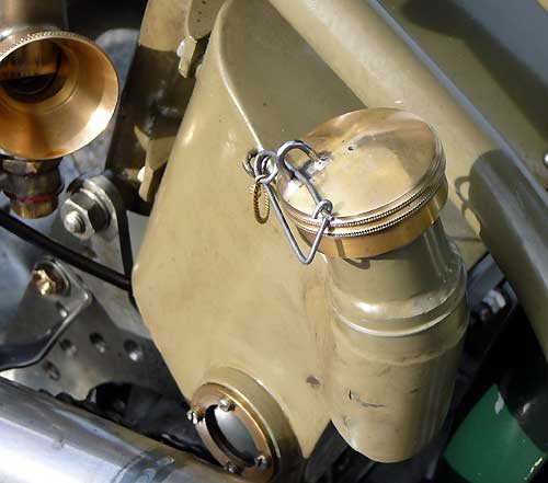

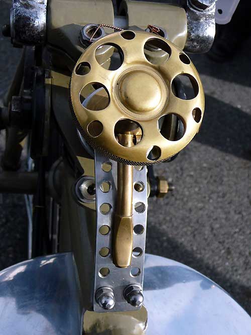

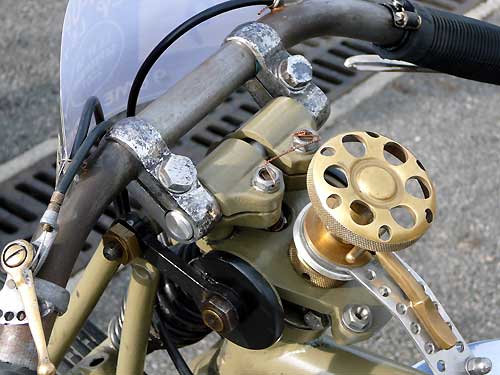

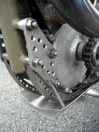

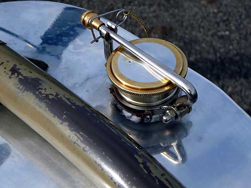

Jean Claude s’attaque maintenant à habiller le cadre. Ainsi,  le réservoir d’essence est conçu à partir d’une feuille d’aluminium AG5 (épaisseur 15/10) et celui d’huile en tôle de 15/10. Comment ne pas s’émerveiller devant le système de fermeture du réservoir de carburant ou le frein de direction. Le guidon et la couronne arrière sont aussi de fabrication maison. Il faut dire que le génial créateur  a une formation de fraiseur, mais il n’hésite pas à demander conseil auprès d’un « ancien » pour ses travaux. Pour compléter la partie cycle : des jantes de 21 pouces sont rayonnées sur des moyeux de 200 cm3 Monet Goyon et une fourche Terrot.

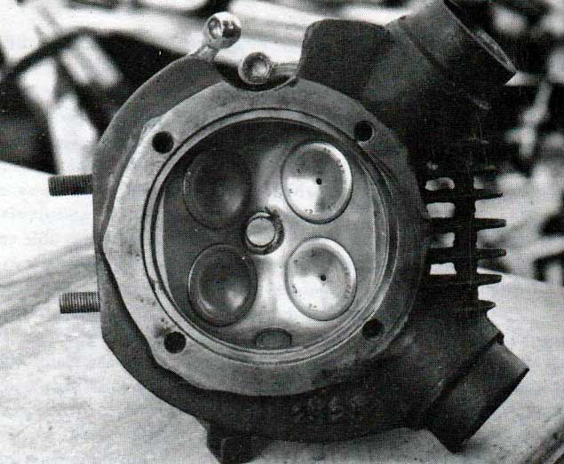

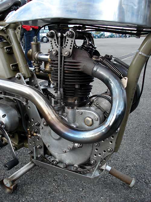

Après avoir recherché un 500 JAP en vain, il se rabat sur un 500 Rudge à quatre soupapes parallèles  de 1927.  Pour la petite histoire, l’ingénieur de chez Rudge, Georges Hack avoua s’être inspiré de la Triumph Ricardo de 1921 pour le dessin de la culasse. En 1924, la première Rudge à quatre soupapes parallèles entre en production  sur base d’un 350 cc.
Culasse Rudge 4 soupapes de 1929

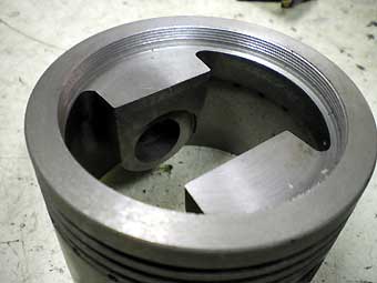

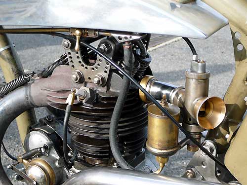

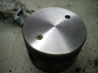

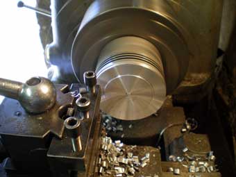

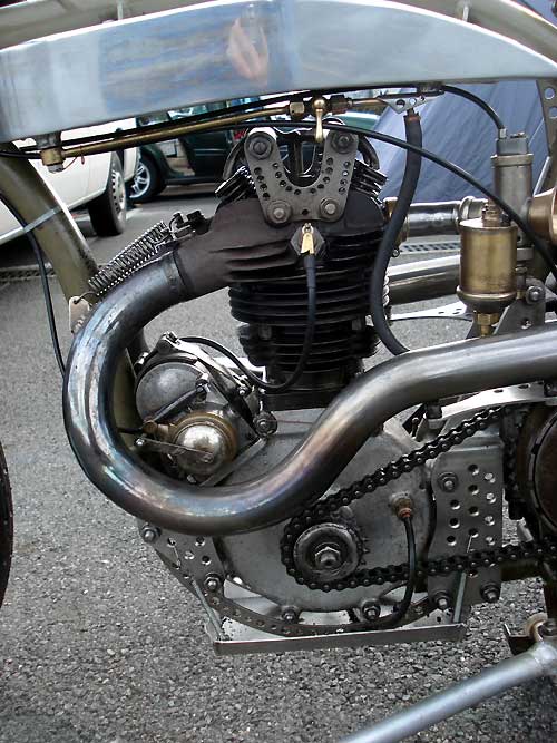

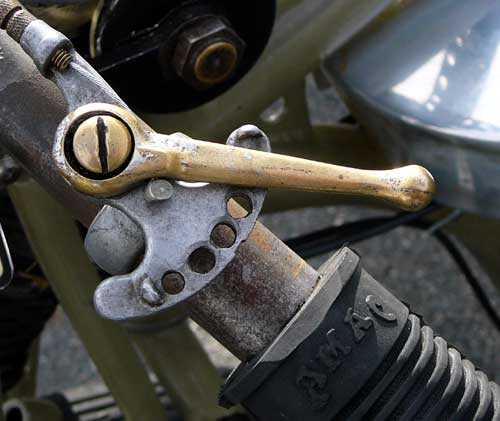

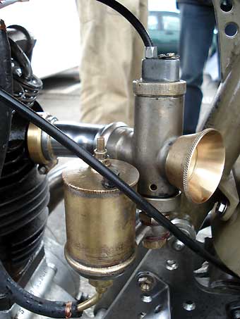

La réfection du moteur  ne fut pas une partie de plaisir, même si l’ensemble cylindre/ piston est en excellent état. Il n’en est pas de même pour les basculeurs qui devront être rechargés et ajustés avec une grande précision afin qu’ils s’ouvrent en même temps.  Les arbres à came sont aussi rechargés, Jean Claude confectionnera des gabarits en tôle à un diagramme déterminé, pour faciliter leur ajustement avec une lime électrique. Les guides de soupapes dorénavant en fonte proviennent d’un 1200 shovel Harley et guideront des soupapes Manley . Les roulements de  vilebrequin  ont été changés par des neufs. Le carburateur Amac  réalésé est monté sur une pipe d’admission spéciale. Et la cerise sur le gâteau est le travail effectué sur le piston. Une calotte plate est confectionnée et vissée sur la gamelle !!!! Afin d’abaisser le taux de compression
l’usinage de la calotte du piston
le carburateur Amac

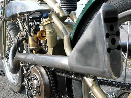

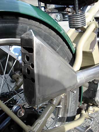

             les silencieux
les supports moteur
 le moteur est dans le cadre

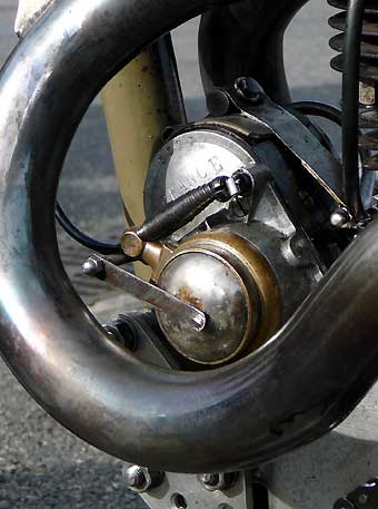

 La boite de vitesse est une BSA des années cinquante, ce choix est délibéré  afin  de faciliter la conduite. Les coudes d’échappement ont été fabriqué par les établissements Chambrier, Jean Claude s’étant chargé des silencieux.

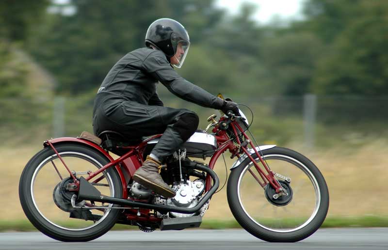

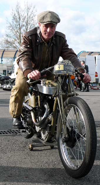

Les premiers tours de roues furent effectués lors d’un Ton Up sur le circuit de La Chatre. Le  racer est en constante  phase de perfectionnement. Le racer en est à ses 2ème jeu de roues et réservoirs !!!Ces derniers temps Jean Claude a réussi à peaufiner sa machine. Partout où le couple pilote /moto passe, personne ne reste indifférent devant le travail accompli et l’homme n’est pas avare pour donner  les renseignements aux profanes. Tous nos compliments Jean Claude !
sur la piste de Lurcy Levis
 Texte Zesingle , photos Zesingle et Jean Claude
