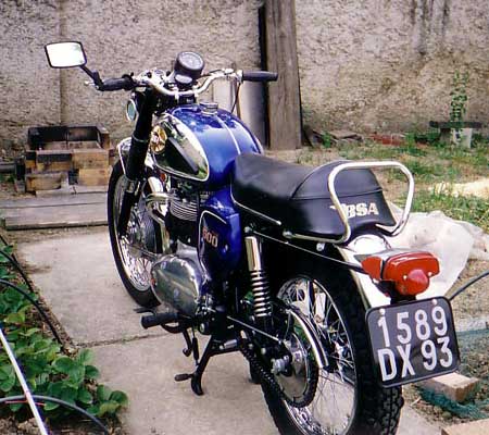

Cette BSA A50 est la dernière anglaise que j’ai utilisée durant six années avant de m’en séparer en 1995. Achetée en 1983 pour un prix symbolique à un ami concessionnaire Yamaha, cette machine à l’état de semi-épave avait été abandonné dans l’arrière-cours de la concession par son propriétaire venu prendre possession de la japonaise de ses rêves.  Quelques pièces manquaient dont la roue arrière, mais la machine, bien que globalement défraîchie, était munie de sa carte grise, du moteur et du cadre d’origine. Le réservoir était présent et non bosselé, ce qui tenait quasiment du miracle vu le mauvais état de l’ensemble. Bonne base de restauration, donc.
Il s’agit d’un modèle de 1970, dernière année avant la sortie des modèles avec circulation d’huile dans cadre et moyeux coniques. Pour une question d’esthétique, ma préférence va à ces anciens modèles, bien que les dernières versions bénéficient d’une tenue de route nettement améliorée.

La restauration commencée début 1989 n’a duré que quelques mois, car je connais très bien cette machine. De plus, je disposais à l’époque de nombreuses pièces neuves d’origines BSA achetées au fil des ans, qui ont contribué pour beaucoup à la qualité de cette restauration. Ainsi, tout l’avant de la machine, du guidon  à la roue avant, phare et compteur compris, la selle, le carter de chaîne secondaire, les amortisseurs, le garde-boue et le feu arrières étaient neufs le jour ou j’ai photographié cette A50. Toute la boulonnerie était elle aussi rigoureusement d’origine, jusqu’aux transferts décorant les caches latéraux. Même combat pour le moteur. J’ai effectué moi-même les travaux de peinture, à l’exception des filets peints par un peintre en lettres.
