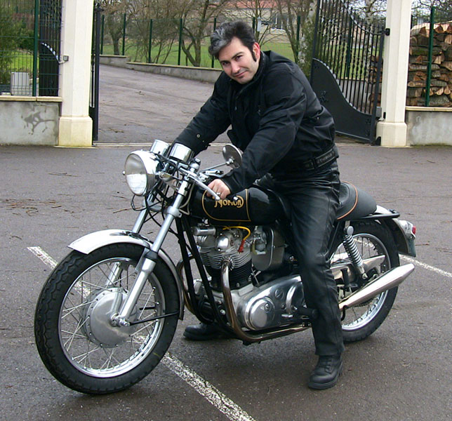

Eh bien ça y est, j'ai ramené ma belle sur le week end : 575 km en Norton Commando, c'était quelque chose ! Ca m'a permis de faire plus ample connaissance, de me familiariser avec son caractère et son fonctionnement, ses commandes inversées et ... les surprises qu'elle réserve !
J'ai réussi à entraîner ma moitié qui m'a suivi en voiture balai. J'aime l'aventure certes, mais si on peut se faciliter la tâche ! ...
Donc comme on m'a demandé un rapport de route, le voici ...
Jour 1
Arrivée aux environs de Colmar et récupération de l'engin : coup de bol, le ciel est dégagé !
Le vendeur me file une pile de magazines de moto des années 70 (dont un de décembre 71 qui comprend l'essai de la même machine que la mienne !), la notice technique, des bidons d'huile, de l'additif, pièces en tous genres et sacoche d'outils : très très sympa ! Il me la démarre, fait chauffer, va faire un tour puis me la confie, la larme à l'oeil : ça semblait lui serrer un peu le coeur de la voir partir !
Trajet assez court jusqu'à Colmar ou on casse une graine.
Après... Eh bien séance de démarrage au kick. Je n'ai pour l'instant visiblement pas le coup de pied, ni la technique, ni les bons réflexes. Bref, 35 minutes plus tard, essoufflé et bien crevé, j'arrive finalement à la redémarrer (rassurez-vous, ça va mieux depuis !).
On repart pour 250 km environ, directement Metz. Je suis un peu dérouté par la position : les commandes sont très en avant par rapport aux modernes, et avec le guidon bracelet et la selle Corbin, la position est assez sportive, j'ai du mal à être à l'aise et à prendre mes marques. Finalement les commandes inversées ne me posent pas de problème et le passage des vitesses vers le bas est finalement beaucoup plus logique.
Au bout de plusieurs dizaines de kilomètres, je me rapproche au maximum du réservoir car je commence à avoir un peu mal au dos : un peu redressé, ça va mieux ! Je me recale au fond du siège lors des poussées , des longues courbes et des montées de côtes (y en a quelques unes sympas !).
On roule sur l'autoroute car j'ai à moitié confiance dans les routes humides, surtout que ça caille, même s'il y a de belles éclaircies. Je me cale sur un 70 mph (moto importée d'Amérique, compteur en miles !) - sans trop être sûr de la vitesse vu que l'aiguille frétille autour du 70 ! - à 4000/4500 tours minutes (en fait je suis entre 120 et 130) : une vitesse de croisière nickel. Je préfère ne pas trop envoyer de gaz car la moto est comme en rodage, elle a très peu roulé depuis plusieurs années même si elle est comme neuve. Et puis on m'a conseillé ici d'y aller mollo !
A 130, le chant du gros twin suffit à me divertir. J'ai même le temps de m'apercevoir que la collerette gauche de la culasse se desserre ! Je resserre en roulant, mais peine perdue. On s'arrête et on sort la trousse à outils : avec quoi resserrer la grosse collerette au gros diamètre, en plus en forme d'étoile ?! J'opte pour une clé de 16 avec laquelle j'arrive à attraper une pointe et à serrer (répéter cette étape plusieurs fois, j'ai réussi à caler le serrage le lendemain pour qu'elle ne bouge plus !).
On repart et j'en profite pour envoyer un peu plus les gaz au démarrage : 1ère, 2eme, 3ème, 4ème sont enquillées très vite et je suis abasourdi par le couple : j'ai l'impression d'être poussé par un train. J'ai atteint les 130 très rapidement. Les changements de rapport et les échappements en contre cône donnent un véritable concert : le bruit est enchanteur, rauque, rugueux, profond. Avec ma petite expérience des motos modernes, je n'ai jamais entendu rien de tel, c'est unique. Le bruit d'une autre époque, assurément.
Aux péages, j'opte pour la prudence à la descelleration : le frein avant à tambour ne sert (serre) pas à grand chose, le frein arrière à tambour fonctionne beaucoup mieux. Moralité : vaut mieux anticiper ! Idem pour le passage de rapports en sens inverse, j'ai l'impression qu'il vaut mieux envoyer un coup de gaz même en rétrogradant pour que la vitesse passe mieux et que la souplesse soit au rendez-vous.
La route se poursuit et la nuit fini par tomber. Alors que je tente de jeter un coup d'oeil au compteur, je m'aperçois que je suis dans le noir et que je distingue plus le compteur ! L'autoroute n'est pas éclairée, les compteurs n'ont pas de rétro éclairage ! Je règle ma vitesse au feeling et j'apprécie le peu de portée de lumière du phare (comme dit un pote, j'aurai du prendre une lampe frontale) : on voit pas très loin devant mais le garde-boue chromé est bien irradié ! Je suis quand même pas tranquille, surtout que j'y vois trouble. Je nettoie ma visière : pareil. Je l'ouvre en pensant que c'est la buée : rien. Ah ben en fait c'est juste du brouillard ! Une fois sorti de la nappe, ça va mieux !
On quitte l'autoroute pour rallier un hôtel et on arrive à bon port après 20 mn dans les ténèbres. Le chant de la Norton a auparavant bien résonné dans les rues silencieuses des petits villages et dans la campagne : ah ce bruit !
On arrive à l'hôtel, je gare la moto, coupe les arrivées d'essence des deux carbus. J'ai des courbatures dans tous les sens, une bonne nuit de sommeil va faire du bien !
Jour 2
La belle a dormi dehors. Je la retrouve le lendemain matin toute humide : le ciel est couvert. Rapide tour de la machine : la collerette de la culasse s'est encore desserrée la veille, ainsi que quelques vis, mais sinon tout le reste est OK. Seul bémol : les routes sont salées et y a du sel partout sur la moto.
Je mets le contact, ouvre les arrivées d'essence, donne quelques coups de kicks au ralenti, titille les carburateurs pour les faire déborder et vlan, coup de kick ! Rien. Rien. Toujours rien. Elle rugit parfois un peu comme si on avait tenté de réveiller un tigre qui s'est immédiatement rendormi.
C'est reparti pour une bonne séance de démarrage : 20 mn pour la démarrer, mieux que la veille ! Géniale cette motocyclette, en plus elle vous fait faire du sport (c'est tonique le kick) !
Faut dire que j'ai du mal à donner le coup de pied à la fois violent et précis qui entraînera le moteur : c'est excellent à réaliser mais j'ai encore des progrès à faire, c'est tout un art, il ne suffit pas d'appuyer comme un âne. Autant chaude le premier coup de kick est souvent le bon, autant froide et humide, je n'ai pas assez d'expérience pour la réveiller rapidement !
On repart par les nationales mouillées. A un feu, je teste le démarrage en cote sur route mouillée. Avec cet embrayage court et ce couple, je sens l'arrière partir à gauche, la moto s'incline, je coupe les gaz, elle se remet d'aplomb : je suis sur du plat. Bien failli me bourrer ! Ca aurait été dommage mais ça me rappelle que les pneus sont étroits.
Retour sur l'autoroute un peu plus tard : il reste 200 bornes à faire. Le temps se maintient, et je suis de plus en plus séduit. Le petit réservoir oblige à des haltes fréquentes durant lesquelles la Norton attire les regards, surtout au redémarrage : on voit quand même peu ce genre de moto et ce bruit si surprenant interpelle... Y compris sur la route : quelques voitures me doublent et restent à ma hauteur pour contempler l'engin quelques instants. Certains me complimentent avec le pouce.
Le soir, de nuit, arrivée sur Paris sous la flotte. Périf blindé, circulation difficile : la machine n'est pas à l'aise. Le régime monteur grimpe en flèche, s'emballe, la Norton chauffe : elle piaffe comme un cheval qui voudrait piquer un galop et que l'on retient à grand peine. Quand ça se met à rouler normalement, tout redevient normal.
Arrivée enfin : la fin d'un premier long trajet fatiguant mais complètement enthousiasmant !
Prochaine chose à faire : dessalage à l'eau, et réglage des deux carburateurs Amal qui ont un régime de ralenti un peu trop élevé. Le hic : je n'ai pas de starter.
Premier bilan
C'est ma première moto ancienne : soyons objectifs, c'est un autre univers. J'ai un regard de novice complet sur cette moto et ce qui me frappe c'est sa personnalité écrasante comparée aux motos d'aujourd'hui. C'est fougueux, ça vit, ça te dégueulasse ton cuir et tes godasses (huile, brûlures, essence), ça piaffe, ça réagit au quart de tour, ça demande de l'attention, de la précision, ça a une gueule folle, un bruit qui te prends aux tripes.
C'est je pense un engin qui s'apprivoise, qu'on met du temps à découvrir, à prendre en main. Je suis pas fâché d'avoir attendu longtemps avant d'avoir réalisé mon rêve car avec moins d'expérience de la moto, j'aurai peut-être été moins séduit.
La route en janvier était froide mais bien équipé, tout s'est bien passé.
Voilà, désolé d'avoir été aussi long et d'avoir livré un témoignage de débutant (mais après tout, faut bien commencer un jour !).
