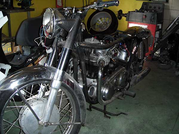

A l’hiver, je me suis décidé à refaire toute la partie cycle du Norton. Elle était très rouillée, bidouillée, parfois même il manquait des boulons. Les anciens du forum m’avaient mise en garde contre les restaurations « à l’américaine ». Mais pas de soucis dans mon cas, le but étant de rouler donc priorité à l’utilitaire et pas au boulon d’origine. Le moteur fonctionnant pas trop mal, il n’y avait pas de raison d’y toucher pour l’instant. Tant mieux pour mon porte monnaie. Direction le garage du copain, qui m’avait réservé un coin de l’atelier.
Le démontage de la partie cycle fut assez facile. J’ai même pris des notes mais pas vraiment de photos car quand on a les doigts noirs, pas facile de manier l’appareil. J’avais aussi une collection de petites boites pour ranger les petites pièces à chaque étape. Le plus difficile fût d’avoir de la disponibilité, le garage étant fermé le week-end, c’est sur les récup’ et RTT que je pus avancer. Sur la fin, ce fut même de 7h à 10h en semaine avant de foncer au bureau, les ongles encore un peu noir.

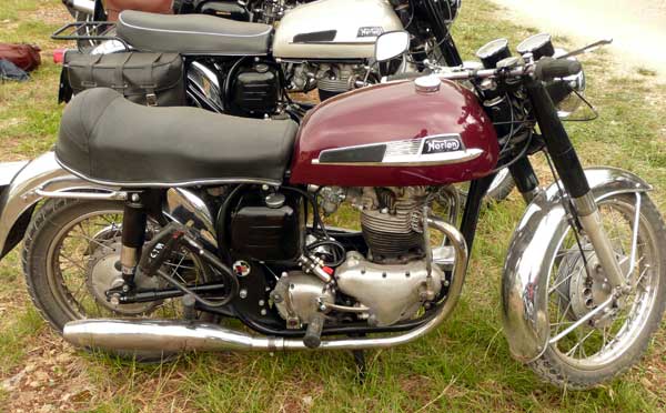

Après dépouillage, le cadre fut sablé et passé à l’époxy noir. Le reste des pièces de carrosserie fut également repeint en noir. Pour la boulonnerie, comme une grande partie était très abimée, j’ai acheté des lots neufs complets en UNC, UNF et métrique. Un soin particulier fut apporté au serrage avec utilisation systématique de rondelle Grower. Les roulements de direction furent remplacé par des roulements étanches, l’axe de bras oscillant fut entièrement remplacé, de même que les chaines primaire et secondaire, un disjoncteur a été ajouté au niveau de la batterie, la clef de contact 4 positions est maintenant sur le tableau de bord et remplace le contacteur code-phare.
J’ai également choisi de conserver certaines pièces non d’origine mais que les précédents propriétaires avaient ajoutés et qui font partie de l’histoire de cette moto : la diode zener est resté sur son radiateur Triumph mais est maintenant sous la selle et j’ai également gardé le support de feux arrière chromé, lui aussi d’origine Triumph.
J’ai longtemps hésité sur la couleur. Toute noire mais ca fait trop noir. Réservoir rouge, trop Ducati, gris on en voit partout… et comme Burgundy n’était que pour les dernières années, pourquoi ne pas conserver cette couleur ? Pas de regrets, c’est superbe avec les longues lames chromées des badges.
Autre grand débat sur le net : robinet d’huile ou pas robinet d’huile ? Vu qu’en 3 semaines, le réservoir se vide intégralement dans le carter, j’ai choisi l’option robinet d’huile. En plus, la pièce m’a été fournie à l’achat avec un contacteur électrique. Après montage, si le robinet est ouvert, la batterie est coupée donc pas de risque d’oublier théoriquement.

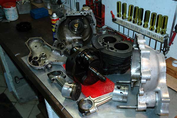

Une nouvelle saison à rouler, Coupes Moto Légende, AMC, Bold d’Or Classic, Neurton… Mais je sens bien que le moteur n’est pas au mieux de sa forme. Consommation d’huile variable, performance aléatoire, bruits mécaniques… Et puis régulièrement j’avais une bague d’échappement qui se dévissé. Après analyse du problème, le pas de vis de la culasse était bouffé. Une réfection de culasse s’imposait et quitte à refaire le haut, autant refaire le bas moteur aussi.
La encore, Tricati intervint. « Tu sors le moteur du cadre et tu me l’amènes, y’en a pas pour longtemps ». Voilà une proposition qui ne se refuse pas ! Mais je ne voulais pas être assisté et récupérer bêtement le moteur refait sans jamais avoir vu ce qu’il y a dedans. Tricati me promis de ne pas y toucher sans que je sois là. Je lui apporta le moteur et deux heures après il était intégralement démonté. Tout fut mesuré et contrôlé pendant que je listais les pièces à changer.
Retour à la maison, trois nuits sur la part list à repérer les pièces et leur « part number » correspondant et j’obtins une belle liste que j’envoyai à Tricati et à Bertrand. Après plusieurs échanges, Bertrand me renvoya la liste exacte à commander à Andover. Après réception, la culasse fut envoyée chez Gonin à Lyon. A son retour, Tricati me dit : « tu viens vendredi matin, on assemble le moteur l’après-midi, on le remonte dans le cadre samedi et on fait les essais sur route le dimanche. Et lundi tu vas au bureau avec ».
Si nous n’avions pas perdu une journée à cause d’une bielle ovalisée, à mon grand étonnement, le timing aurait été juste ! C’est beau la compétence.

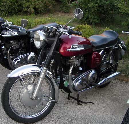

Depuis, j’ai fait environ 3500 kilomètres sans réel problème. J’ai cru serrer à plusieurs reprises lors du rodage mais en fait, le niveau de cuve du carbu était mauvais entrainant un arrêt du moteur dès que je le sollicité trop. Beaucoup d’inquiétude mais pas de dégats.
J’ai également enlevé le montage du robinet sur l’huile par peur de l’oubli et remplacé toutes les durites par des neuves tressées. J’ai remonté un guidon BSA un peu plus haut et confortable que le cintre plat. J’ai également ajouté un filtre au carbu et JJP m’a fait un magnifique porte-bagage en inox.

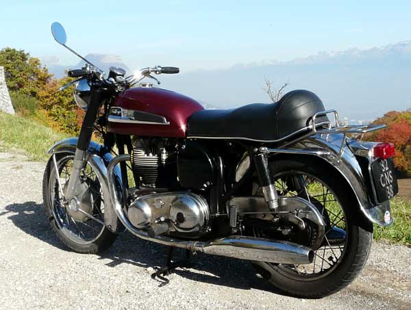

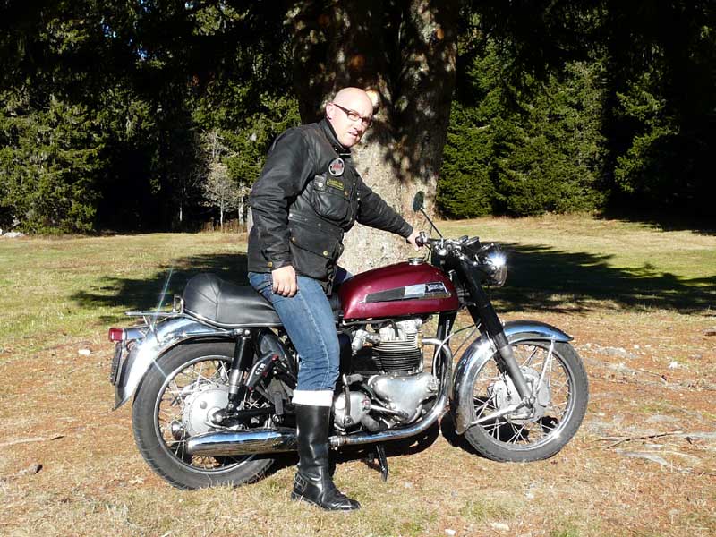

Norton Atlas de 1968 : c’est la toute dernière année de fabrication (1963-1968) et la Norton Commando commençait déjà à être produite. Elle n’a plus de Magdyno mais un allumage batterie-bobines. Le tambour double-came à l’avant est une option d’époque. La couleur Bordeaux (Burgondy) est spécifique aux tout derniers modèles.

Culasse microbillée avec réfection des pas de vis de bagues d’échappements, changement des sièges, guides et soupapes. Réalésage en +60 avec donc changement de pistons, rectification de vilebrequin et « désovalisation » d’une bielle. Cylindre microbillé et repeint en noir. Roulement de vilebrequin et de boite à vitesse changés.
Quelques difficultés pour identifier les pièces puisque le moteur hérite de certaine pièces de Dominator (culbuteurs de 99) alors que d’autres sont déjà des pièces de Commando.
