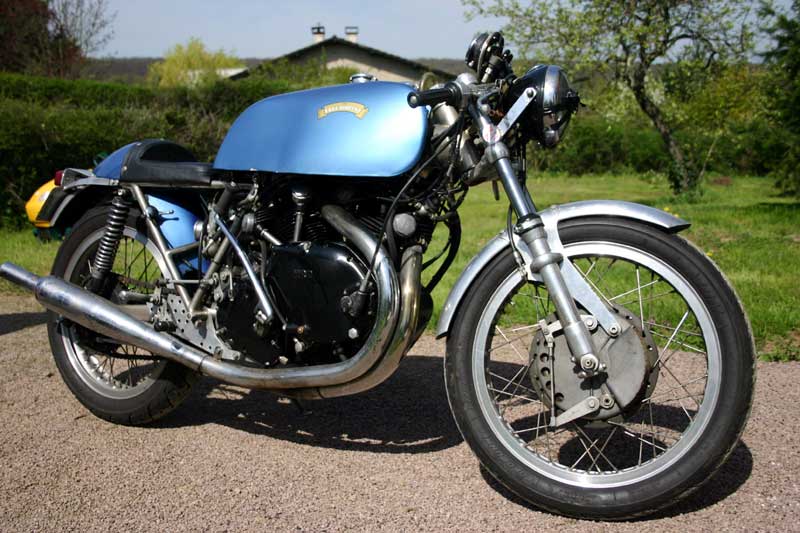

BREF ! Le destin et ma ruine bancaire me fait trouver « Lady Blue Note », mon Egli Vincent… en 1997, une renaissance en quelque sorte..
A l’époque elle est dotée d’un échappement quasi « normal »Vincent : tubes de Rapide et pot bidouillé d’après un pot de BSA Gold star… mais pour ma grande taille, il était impossible de passer les vitesses… un kick aussi standard, qui ne va pas très bien, une magnéto refaite, une distribution fatiguée, bref des restaurations très bien commencée par Patrick Godet, mais interrompu par le vendeur qui vendait toute sa collection (à faire pâlir plus d’un) …
Donc remise en route délicate.
Donc je contacte  l’ami Patrick pour toute autre chose : un tête de fourche Avon, que je ne prendrai jamais… il veut voir la bête qui était la deuxième faite par lui et la première routière… il révise la boite alors qu’il avait des doutes,  gratuitement après cinq ans !!!
Vue des deux premières motos au cadre Egli Godet :

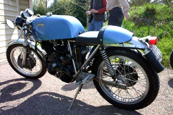

Le cadre est un premier Egli Godet, fait après une tentative de restauration du cadre, les nouveaux sont plus aboutis…une béquille latérale noire de Honda. Le moteur est celui d’une série B, N° 633, Rapide « shadowisée » (carbus de trente mm, pièces choisies, polissage etc.…). Elle date de mai 1948. Expédiée comme pas mal d’autres en Argentine (le père de Philip Vincent y vivait et sa sœur était amie d’Evita), dont certaines était l’escorte des Perron.
Il faut savoir qu’après guerre, il faut exporter d’une Angleterre exsangue, donc la majorité des Vincent (et autres productions) est exportée…

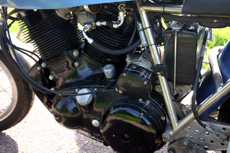

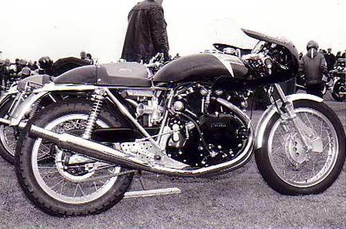

A l’intérieur du moteur : une paire de piston Omega, compression 8 à un, côté distribution : les cames sont tranquilles : Mark 1 en état moyen, engrenages de Ligthning, pas de quoi appeler la famille. Le vilebrequin est monté sur roulement et la bielle de même mais plus sur les trois rangées de roulement à aiguilles qui ont tant fait coulé d’encre…carburateurs Amal concentrics. Carters peints en noir, cylindre et culasses idem, embrayoire multidisques à sec de chez  Ducati…

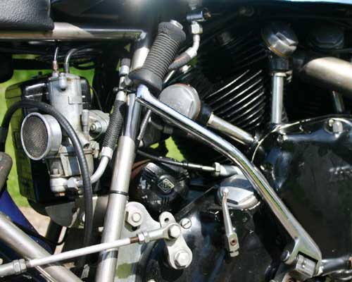

Le réservoir est copié servilement sur un original  Egli en polyester, mais réalisé en aluminium, freins de Black Shadow à l’arrière, pédale idem, compteurs et compteurs Smiths entre des platines alus faite par Patrick, fourche Ceriani racing plus freins quatre cames Fontana (parfaitement réglé par le sorcier Godet), selle mono place à dosseret par Godet, prise sur un original Egli…jantes Akront de 19 pouces…pneus Avon ligné à l’avant et Dulop K 81 à l’arrière

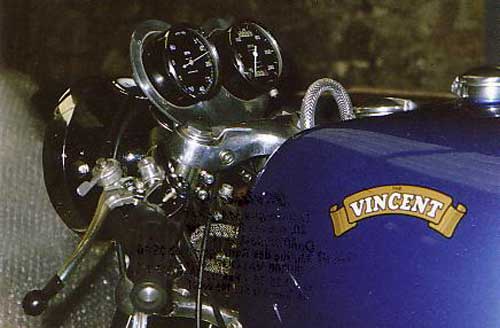

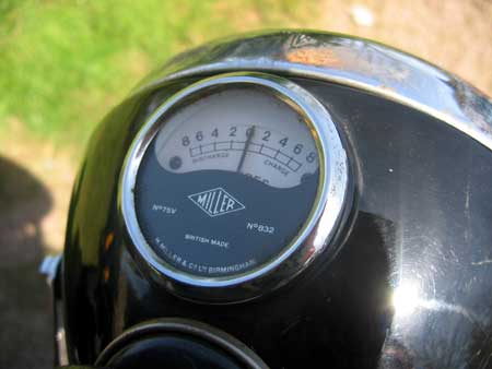

Le tout est en 6 volts, mais avec dynamo d’origine, magneto Lucas racing à avance manuelle…dont voit la commande au bracelet gauche ici, alors que sur les Vincent l’avance est automatique
On remarquera aussi la durite en arc qui permet de voir l’huile circuler, manomètre à vue en quelque sorte, le levier sous le levier d’embrayage est le levier de décompresseur , lequel attaque les languets de poussoir de culbuteurs, ampèremètre.

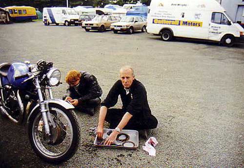

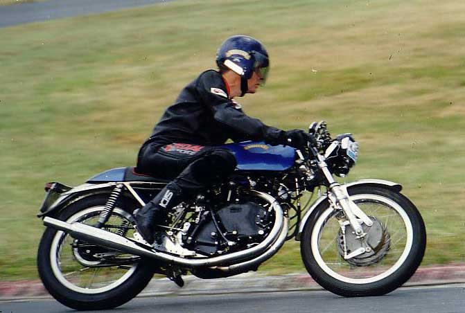

Puis l’Isle de MAN en 1999 (photo) pour  le rallie international et le « jubillee » du club Vincent (né en 1948) où elle fait son tour du  circuit  plutôt rapide au milieu de plus de 250 motos Vincent de tout poil, lâchées en paquets de 20, grandiose !
Là , elle a toujours le kick Vincent et ma magneto, mais elle consomme de l’huile , en grande majorité par le reniflard.

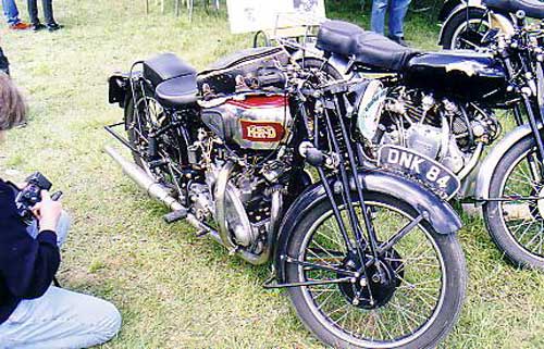

HRD 1927 de mon Ami Andy Davenport

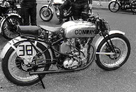

une série A Vincent HRD Conway

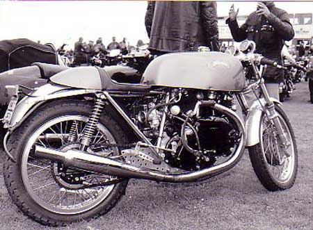

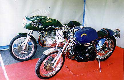

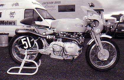

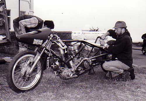

Cette moto est une Grey Flash qui prend 8000 tours, Godet prototype à peaufiner

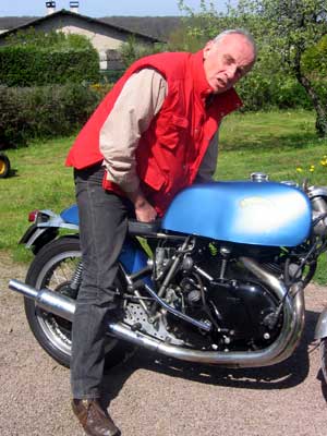

Nous avons eu, grâce à Dominique, la chance d'essayer avec Philippe l' Egli Vincent.
Voici mes impressions :

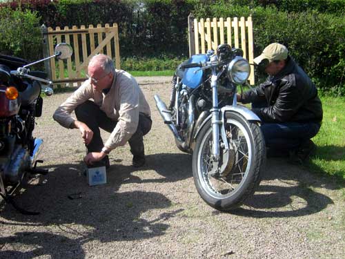

La moto est basse et très étroite, on voit surtout le moteur qui occupe la majeur partie du cadre. Le démarrage demande un peu d'habitude et aussi demande de maîtriser la commande du décompresseur sans lequel la compression est difficile à passer. Nous laissons Dom la démarrer ...
Bon, petit problème de batterie ... mais on ne se laisse pas abattre par si peu et la batterie est changée, en fait prélevée sur la tri !
Quelques petites retouches et la bête prend vie, un bruit superbe et des vibrations ... certaines.

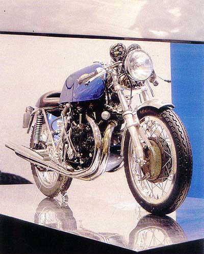

Cette moto est une Egli fabriqué avec un moteur de RAPIDE  série B de mai 1948 (N°633) Exporté en Argentine, tout alu of course, unit... le tout "shadowised" comme disent les British
Le cadre est un Egli Godet, poutre enfermant l'huile moteur avec durites de vision de circulation et de niveau

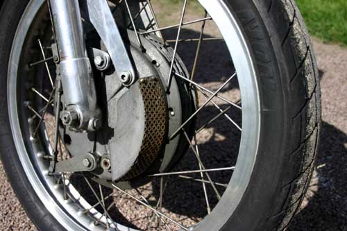

Fourche CERIANI de 35 mm, amortisseurs Hagon à l'arrière freins double double came Fontana de 210 mm, à l'avant, de Black Shadow à l'arrière.
Compte tours et compteurs Smith.
Réservoir Godet en alu d'après un modèle Egli en polyester.
Selle mono Godet en polyester
LE MOTEUR  : deux pistons Omega, compression 8 à 1 alésage course : 84 x 90 mm.
culasse alu "au sans plomb" moteur culbuté (les tiges sont courtes et cela fait des réglages sans jeu ! au doigt ), l'attaque des soupapes se fait par le milieu de la tige... les cames sont placés assez haut dans le carter de distribution et actionnées via une roue centrale ajourée de Black Lightning (légère)
Cames : mark 3, moteur plus souple (déjà bien souple) et utilisable et pratiquement aussi performant qu'avec des MK 2 (Lightning), alimentation : deux Amal concentrics de 30 mm, pompe à huile standard (s'use moins) filtre d'origine.
Kick et ligne de pot Godet, pot (vide) à partir d'une pot de Gold Star
Allumage életronique Grosset, très peu vorace... , Batterie 12 volts et 7 ampères, alternateur Alton
embrayage Ducati multidisques à sec, 4 vitesses, largement suffisant
Puissance environ 60 cv à environ 5.800 tours/minute  mais environ 45  dès 3000, vitesse plus de 200 km/h de quoi faire flamber le permis
essence 95
pneus avon roadrunner 19 "
poids environ 170 kg.
Pour démarrer : noyer les carbus, kicker en décompressant une ou deux fois , puis mettre le contact et kicker fort en lachant le décompresseur à la fin.. ne pas oublier de lâcher  (René !) et normalement avec une batterie correcte : ça part
SINON : tâter la première compression, la passer, puis la seconde, la passer un peu au décompresseur...puis lâcher le décompresseur... et vlan : premier coup de kick ça doit partir mais plus physique. Mettre du starter après ou un peu avant..

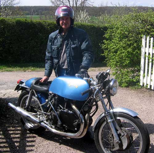

En selle, la moto est basse et les deux pieds sont au sol, elle paraît même petite, par contre on est assez plié en deux car les commandes sont très en arrière.
L'embrayage est souple, très doux et je démarre en douceur , la première est en haut à gauche, elle est longue ..
La prise en main est assez rapide, la moto est facile, les vitesses passent assez bien et les freins freinent, je suis agréablement surpris par le frein avant.
L'accélération est franche et on en a toujours sous la poignée, je monte à des vitesses répréhensibles mais bon je suis en mission pour motos-anglaises.com ...
