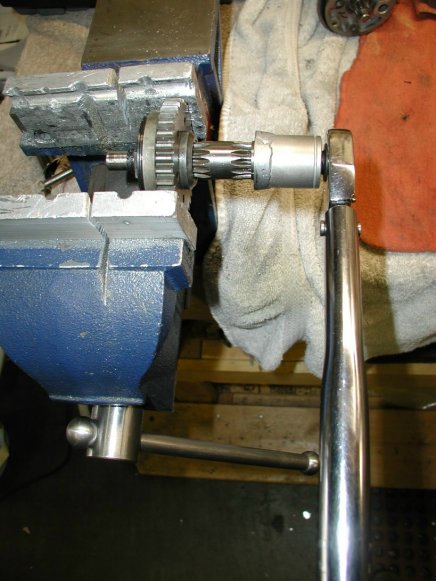

Voilà ce que j'avais trouvé une fois :
L'écrou explosé, les billes dans le carter....
Pour le serrer au couple de déclenchement (68 Nm) j'ai utilisé la méthode pignon dans l'étau avec des morts doux et embout fabriqué pour l'arbre cannelé ( méthode vue dans les pages tech de Old Britts http://www.oldbritts.com/image/bfd010.jpg) ensuite avec la clef dynamométrique on applique le couple, commence à 50 Nm, règle l'écrou pour que le limiteur de couple déclenche, puis progressivement serre peu à peu l'écrou jusqu'à ce que le couple de déclenchement soit de 68 Nm

J'ai fait cet outil pour entrainer les cannelures et bien sûr je peut te l'envoyer si tu en as besoin.
Mais si tu n'entend pas les craquements caractéristiques des billes qui sautent les logements, c'est probablement encore une fois la roue libre qui est HS.
