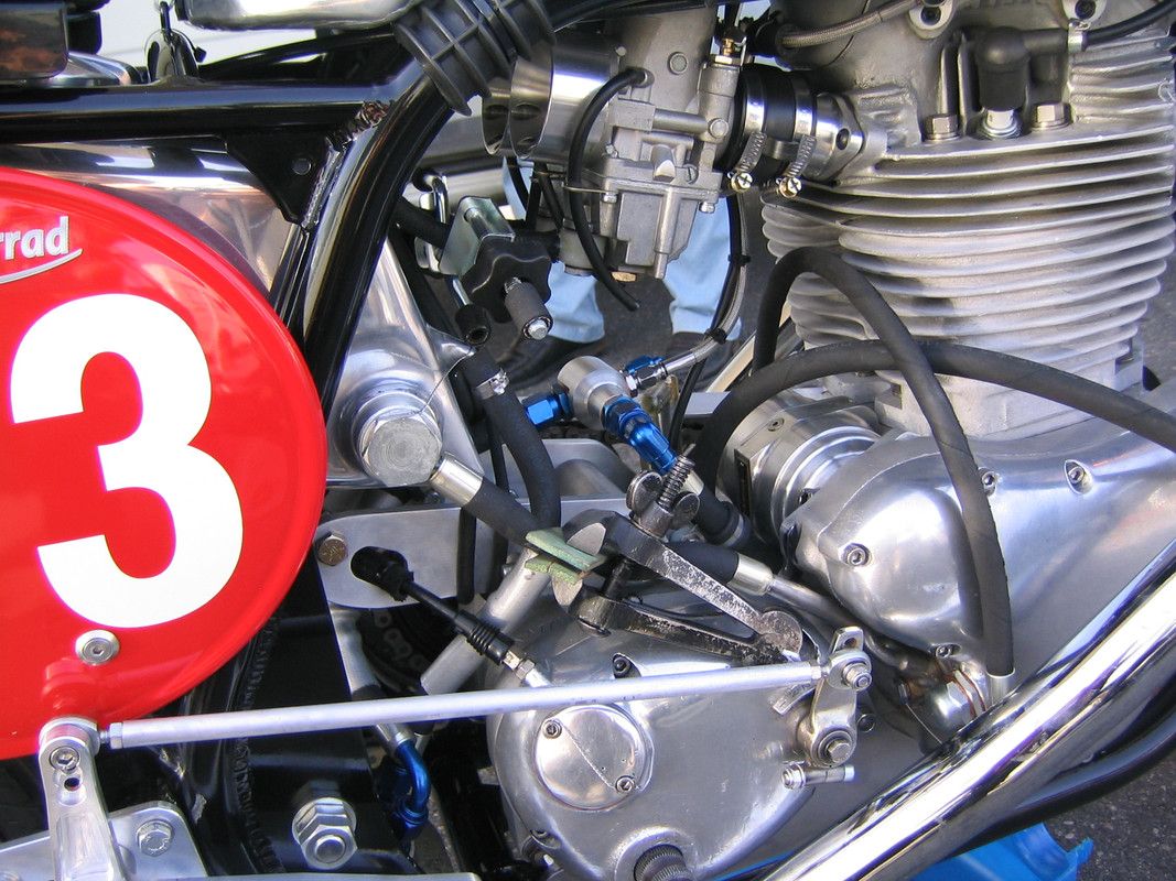

Déviant sur cette aventure du réservoir d’huile qui se vide, certaines personnes traitent cet écoulement à leur manière.
À défaut d’être efficace, certains peuvent dire que c’est osé.
L’oubli devient irrémédiablement fatal .
J’ai quand même fait des bornes, été comme hiver avec des anglaises et je n’ai jamais utilisé cette précaution.
Alors, les pompes actuelles, les circuits d’huile, seraient ils différents, et ne plus subvenir à cette retenue ? Merci de vos avis.

Dans les années 70 quand on roulait tous les Week-ends ce phénomène (weet shimping) nous était inconnu.
Aujourd'hui 3-4 semaines sans rouler et le réservoir d'huile est vide,tout est dans le bas moteur,même avec une pompe à huile neuve.,ça passe entre les engrenages.

Pareil sur ma Matchless, pompe un peu usée et peut-être une prise d'air sur un joint et l'huile coule par gravité et le réservoir se vide dans le carter moteur à l'arrêt. J'ai posé un robinet sur l'arrivée d'huile. Seul hic ne pas oublier de l'ouvrir avant de rouler sinon ça casse...
