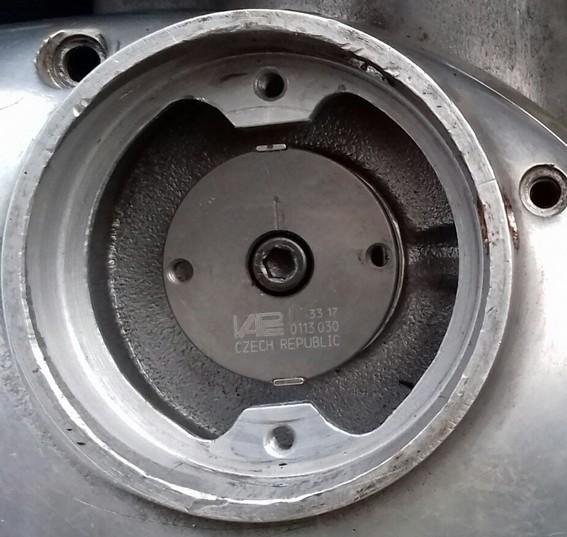

Hello ,

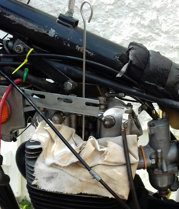

sur le B50SS j'ai du faire recharger le carter pour réparer les taraudages du plateau :
ça modifie un peu le calage du stator . ( très léger jeu radial)
j'ai vérifié le calage avec la méthode BSA , vue sur un article ...
sardine ( ou vieux rayon ) presque verticale dans le puits de bougie : 10 mm avant PMH
j'ai une belle étincelle quasi bleue avec une champion N3 neuve.
Elle ne démarre pas du tout . je pensais incriminer le CDI du wassel ou l'alimentation de l'amal 930.
le niveau de cuve est aléatoire avec la languette en plastique et le gicleur d'origine 220 aiguille en 1
aurait du etre changé pour le 240 aiguille au milieu .
Comme ça elle a pourtant démarré une fois , tenu le ralenti et après l'attente de la réparation du carter plus rien.
je ne pige pas l'usage du starter sur ce carbu ?
et comment tester un CDI d'allumeur ?
je remplacerais bien le Wassel par un autre plus cher monté en bout de vilo mais quelle marque fiable ?
le STK 100 D ( + éclairage ) de chez electrex n'a pas l'air très fiable , ( posts )

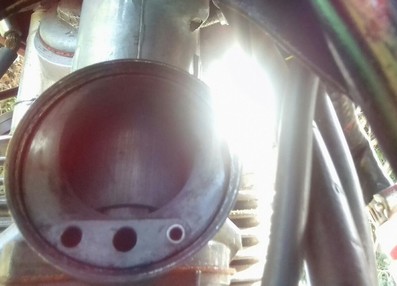

La notice donne 200 en gicleur ...c'est ce que j'ai , et elle va fort bien ...mais un 240 ne l'empêchera pas de démarrer...
Est ce que ta bougie se noie ?
Quel est ton problème de niveau de cuve ?
JR
Messages : 961
Re: WASSEL Étincelles
Message non lu par JR »
Après un arrêt prolongé il faut nettoyer le circuit de ralenti, il est bouché par le dépot laissé par l'essence qui s'est évaporé .
Pour démarrer la position de l'aiguille ou la taille du gicleur on s'en fout : c'est le circuit de ralenti qui compte , le niveau de cuve pareil vu que tu titilles pour noyer la bête .

OK Merci ,
donc le starter reste en position basse ?
je vais me concentrer sur le ralenti : butée basse
j'avais tenté de nettoyer le carbu sans forcer et j'ai changé tous les joints .
j'ai changé les petits toriques mais sans soufflette , juste à l'essence propre.
c'est aussi vrai que comme le suggère Gigi , j'ai du mal a observer de l'essence sur les électrodes en kickant
avec du gaz avant le contact.
c'est pour ça que j'allais vers le gicleur principal ..
je tenterais bien une poussette dans le jardin ( confinement ) mais l'embrayage va glisser...
