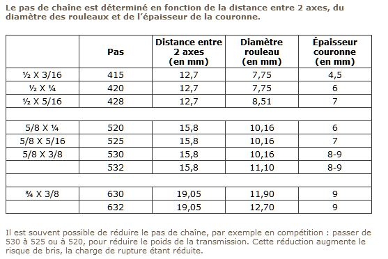

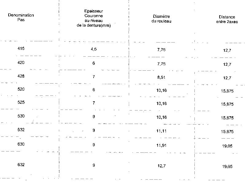

la reférence de chaine qui correspond a l’origine est 10B1
on la trouve un peu partout de différentes qualité ,je l'utilise depuis belles burettes l'avantage est le prix et la largeur qui passe bien,aprés c'est comme l'huile chacun son gout roux .j'ai des adresses il y en a d'autres
