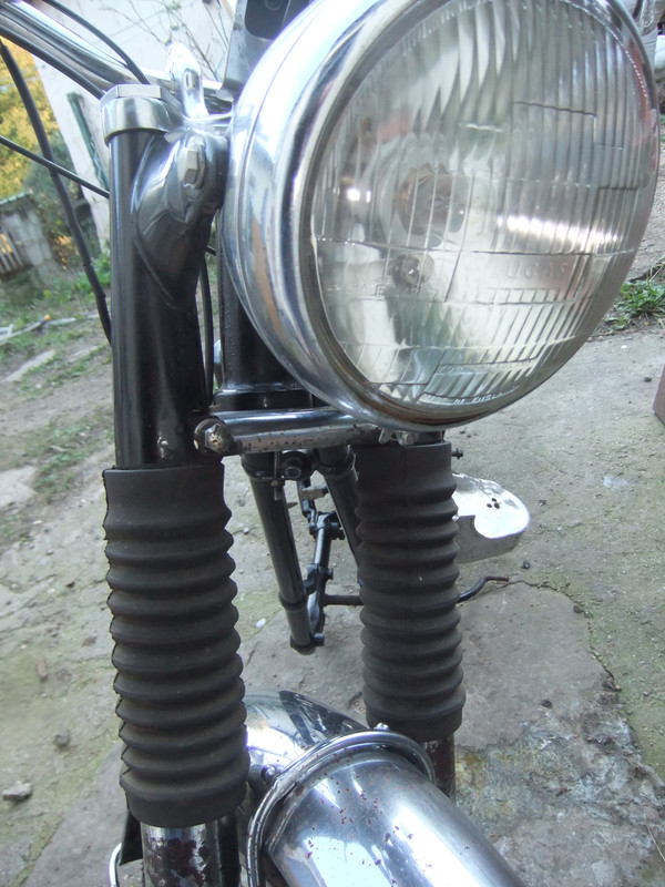

pour les gobelets de fourches , ça va pas te ruiner d'en mettre des neufs , de toute façon faudra la refaire cette fourche

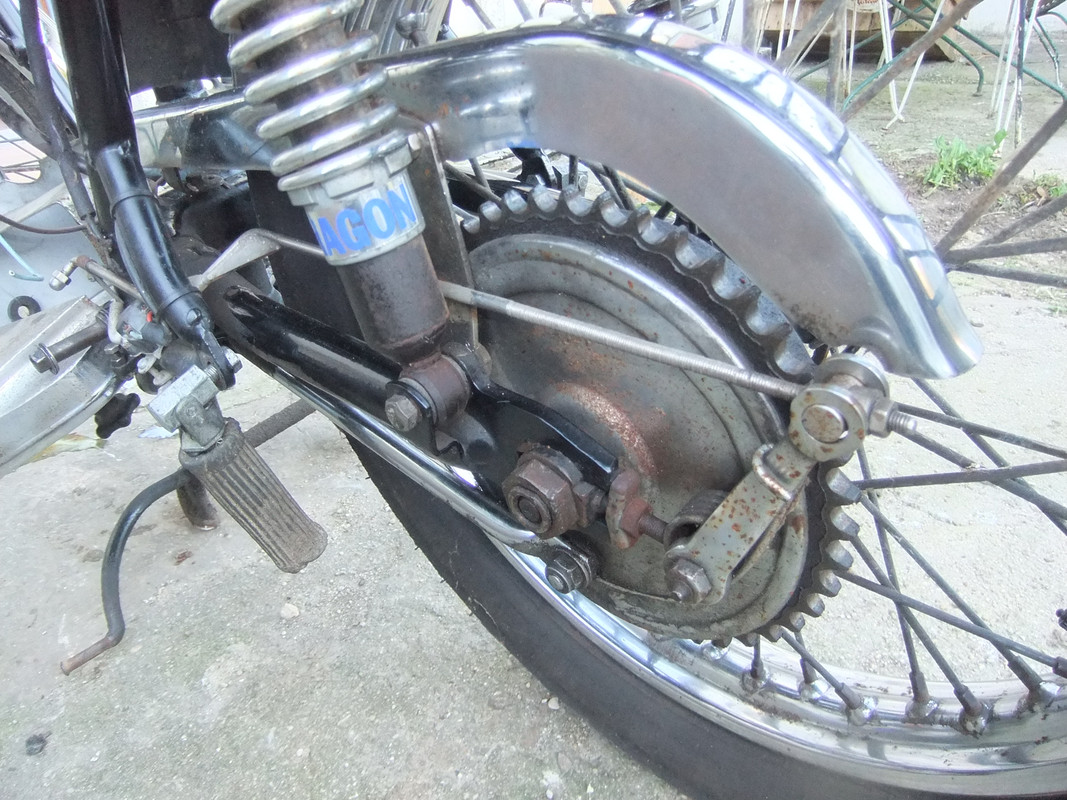

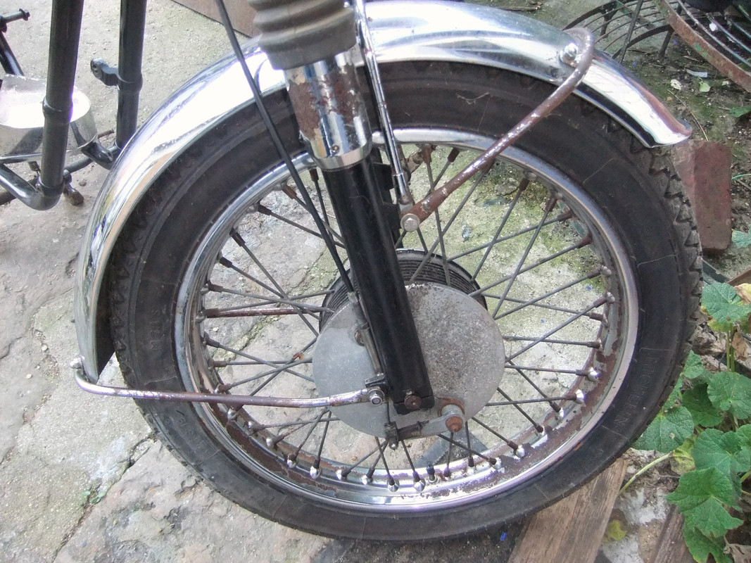

Le cadre à l'air assez propre, au pire, Restom vend de la peinture à passer au pinceau pour faire des retouches et c' est pas mal.
la selle et le garde boue arr ne sont pas les bons.
la jante av est difficilement conservable je pense, une neuve ne coûte pas trop cher si tu fait le rayonnage toi méme.

A part les gobelets de fourche et peut être les tubes de fixation de garde boue AV,
ça semble largement rattrapable à l'huile de coude.

Si tu dois intervenir sur la fourche, remplace quand même les gobelets...
Pour le reste, ce sont des éléments extérieurs sur lesquels tu pourras toujours intervenir plus tard...

Les gobelets ...vu la qualité des refabs, moi je les poncerais et les peindrais en attendant ...On peut aussi peindre la tringlerie de fixations du garde-boue avant ...qui me semble être un ensemble prélevé sur une 650 unit postérieure , comme la selle et le garde-boue arrière ...mais l'ensemble garde une belle cohérence...

Ca depend surtout de ce que tu veux faire de cette bécane. Si tu veux la revendre et faire un coup de fusil, investit dans les chromes et la peinture.
Si tu veux la garder et rouler avec, est ce que la rouille sur la roue avant va t'en empécher? A l'extérieur non, à l'intérieur peut être. Donc tu demontes le pneu, tu nettois l'intérieur, tu remets un fond de jante et une chambre neuve, t'en profite pour réduire le déploiement de la rouille comme indiqué sur le tuto et tu remontes. Pour la fourche, même chose, si les tubes ne sont pas trop piqués, tu nettoies, tu refais le niveau d'huile et tu verras bien si ça fuit lorsque tu rouleras. Le réservoir, pareil, l'extérieur tu t'en branles, c'est l'intérieur qui compte. Etc...
Mais ça depend vraiment de ce que tu veux faire avec cette moto. Soit tu prends un crédit à la banque pour la restaurer "à l'américaine" et faire la culbute à la revente. Soit t'avances progressivement en fonction de ton envie, de ta dispo, de tes finances mais tu fais les choses bien au bon moment. C'est pas un objet de consommation alors démarres là et roules, le reste viendra tout seul !

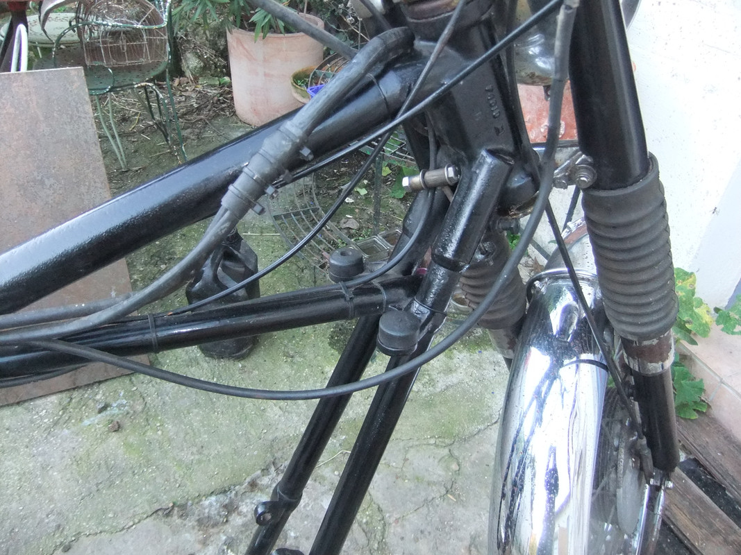

se montage de gobelet ne correspond pas a 62
il est plus recent aussi
ça met un peu de piment quand il faut chercher la référence des pièces ....

Yvan, tu as raison, ça ressemble beaucoup plus à un avant de iounite ! Les gobelets chromés apparaissent en 64 ...
