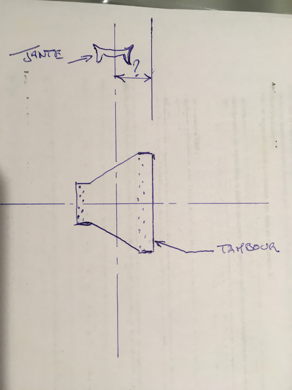

qui aurais les cotes de déport pour monter un moyeux conique sur
le bras oscillant featherbed?
cote du bord du moyeux et qui donne l'axe de la jante.
merci d'avance

Sympa et esthétique ton montage cornet :D pour le déport du moyeu je peux te donner çà très facilement car ma Triton est monté avec un conique .
Mais pourrais tu préciser avec un petit croquis ou photo ; pour te répondre correctement .

Faut mettre une règle contre le moyeux (sans le tambour) côté
Tambour et tu prends la côte entre ta règle et ta jante et ensuite
Tu prends la largeur de la jante que tu divise par 2 et tu rajoutes
À ta côte trouvé entre moyeux et regle :roll:

La distance ? sur ton croquis est de 85 mm mesuré sans la flasque ; et avec çà , le milieu de la jante est " pil poil " au milieu des deux bras du bras oscillant .
Pris au pied à coulisse , mais je ne pense pas que tu sois au dixième près pour ce montage . Des collègues pourront certainement te confirmer .

merci La Hiaute!
c'est exactement ce que je voulais! :D

la cote que La Hiaute m'a donné, est avec le moyeux monté avec
tambour, entretoise, etc...
c'est celle que je trouve aussi.
faire le montage à blanc, je ne peux pas le faire avec la jante et rayons.
je n'ai pas la jante et rayons.
j'ai restauré des motos enduros ancienne et j ai envoyé 4 ou 5 paire de roues et j'ai toujours envoyé
le moyeux avec cette cote et jamais eu de problème :wink:
il mette le déport que tu donnes, perce la jante avec les angles qu' il faut,
les rayons en fonction et roule ma poule :P
