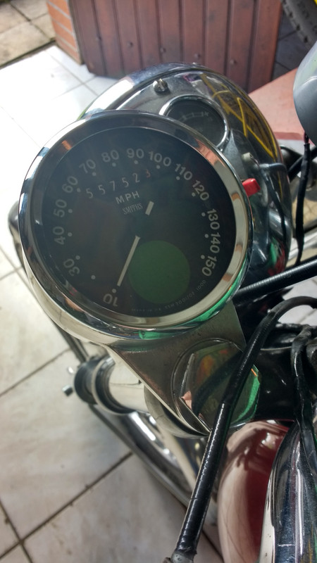

j'ai un verre de compteur cassé et le cerclage abîmé sur ma Commando.
Vous auriez un truc machin bidouille pour remettre ça tout beau tout propre ?

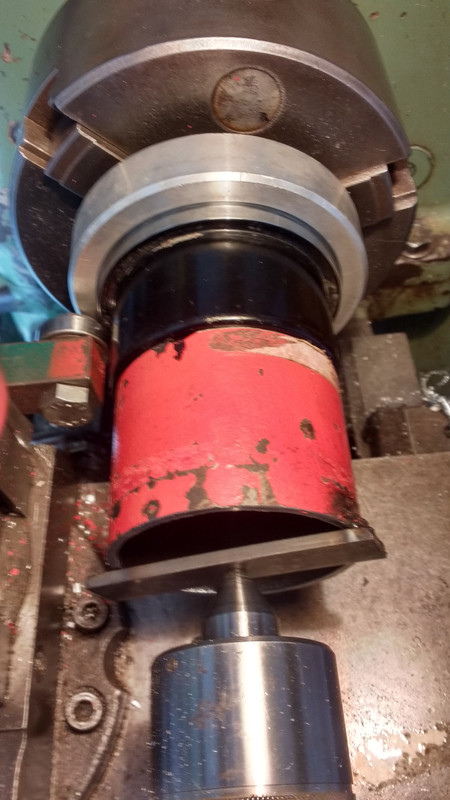

le verre est remplacé, évidemment ça a merdé, sutététrobo!
Bon, ça le fera quand même.
Pendant l'opération du sertissage le cerclage c'est "découpé".

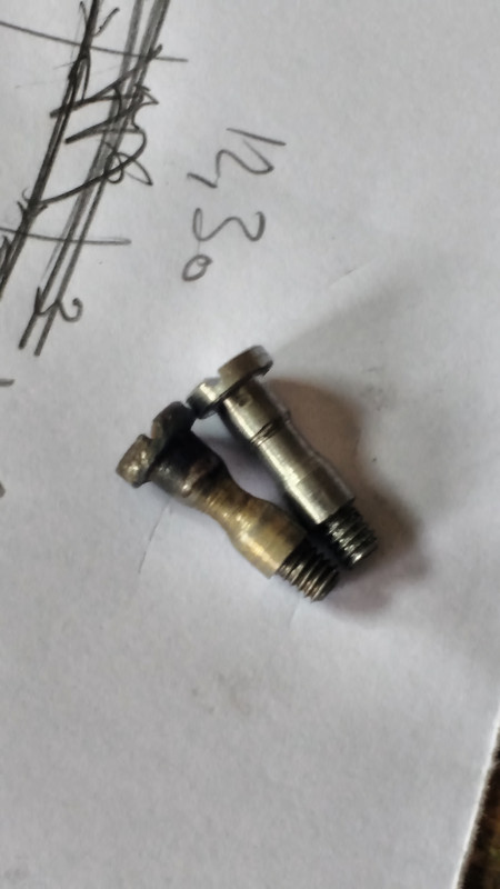

J'en ai profité pour tourner une pitite vis manquante.

Seul dommage, le compteur qui s'est pris un mur ...

Pour ce qui est du sertissage, avec le recul, j'usinerai un galet comme sur l'appareil que nous montre Bertrand plutôt que
de me servir d'un roulement ...

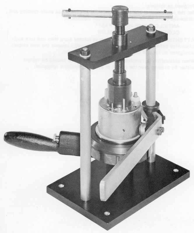

Richard a écrit : 14 juin 2019, 07:48Pour ce qui est du sertissage, avec le recul, j'usinerai un galet comme sur l'appareil que nous montre Bertrand plutôt que de me servir d'un roulement ...
Si tu avais suivi le lien que j'ai mis et lu l'article, tu saurais que cet outil était utilisé par Smith sur les foires pour sertir les compteurs que les gens apportaient.
Nanard du Triton s'est fait le sien sur ce principe et ça marche super bien. La forme du galet est évidemment déterminante pour ne pas découper le cerclage.
