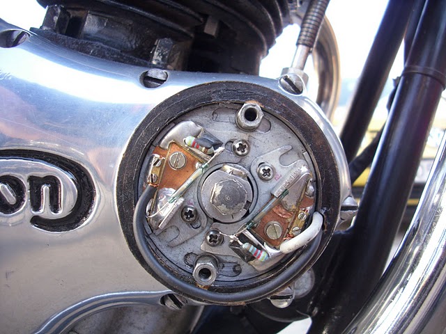

Au sujet de la consommation des différents types d'allumages, j'ai une page web
http://transgarp.dyndns.org/Motorcycle/ ... ition.html
Messages : 8260
Re: Probleme avec un pazon
Magistral comme d'habitude, Tricati!
Je n'aurais pas été capable de simplifier comme toi, je prends note. :wink:
PS: Transgarp, je me souviens encore des vielles courbes ton oscilloscope malgré le temps qui passe mais quelque date se cache derrière la barre du directoire qui est a gauche.
Transgarp
Messages : 1310
Localisation : Québec
Pachi a écrit : 13 oct. 2019, 16:40 mais quelque date se cache derrière la barre du directoire qui est a gauche.
Oui, ca concerne les versions de l'allumage de type "reed-Switch" qu'un ami a concu au Québec en 2006 et 2010
Il a remplacé les rupteurs par un ensemble de "reed-switch" en utilisant l'avance mécanique OEM et y fixant un aimant
Il existe surement des versions plus récentes du ASP, mais je ne les ai pas testé
ASP => Allumage Serge Poirier
La Kruelmobile en est dotée avec photos sur le site ;)
https://www.motos-anglaises.com/motos/n ... -tour.html

Pour les pièces détachées Pazon :
https://www.rexs-speedshop.com/product- ... ignitions/
