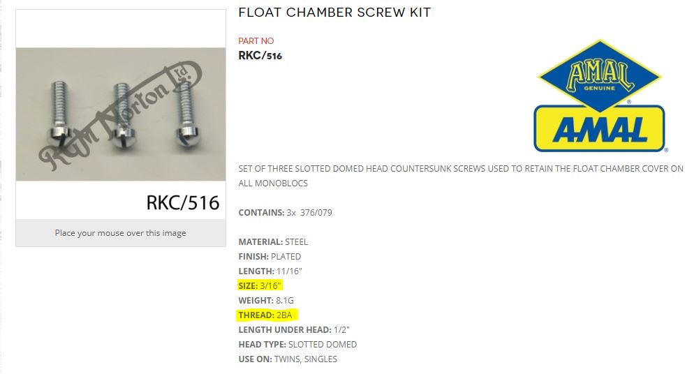

:oops: Sur RGM on a une indication supplémentaire.
Ce serait du BA (British Association), souvent utilisé pour les petits filetages (Lucas :) :
Désolé pour le message précédent

Merci Nino,
J'ai aussi fait des recherches de mon coté et je crois que tu as raison, c'est du BA.
