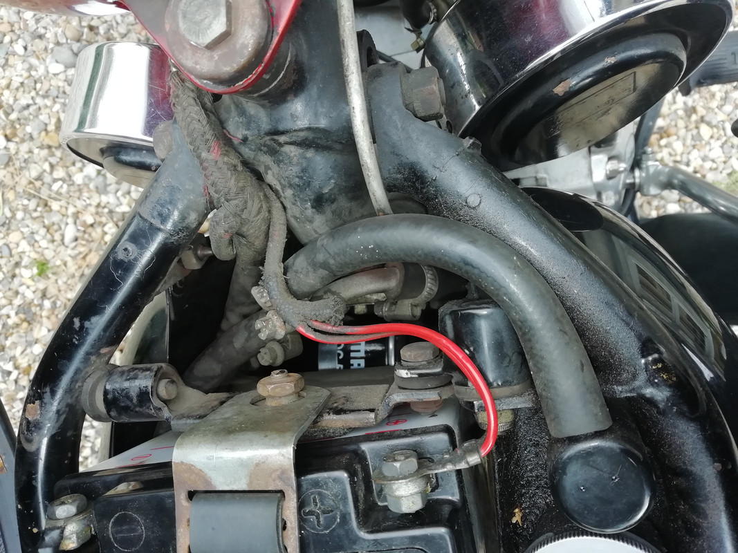

Voici 2 photos du montage sur la mienne.
Sur cette 1ère photo, on voit le tuyau entre le raccord et le réservoir d'huile, en dessous l'arrivée depuis le moteur et à gauche le départ vers l'arrière.
Le raccord en T :
https://www.tricor-andy.com/product/bre ... ece-68-69/
Le raccord en T :

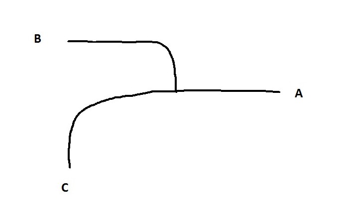

Merci pour les photos, tout ça a disparu sur ma moto. Le tuyau qui va vers l'arrière doit servir de mise à l'air, un seul tuyau en direct du reniflard moteur au réservoir d'huile comme je voulais faire, risque de mettre ce dernier en surpression.
D'après le schéma ci-dessous, peux-tu m'indiquer en fonction des lettres A, B et C qui va où?
Après vidange du bas moteur, faut-il remettre de l'huile (je ne sais pas par où) ou je peux démarrer comme ça?
- philippe c
- Messages : 2720
Re: Ecoulement d'huile Triumph T120
A vers l'arrière de la moto (le long de la boucle du cadre qui tient la selle, puis sous le garde-boue au milieu tenu par des colliers pour guider jusqu'à ressortir),
B vers le réservoir d'huile et C vers le moteur.
