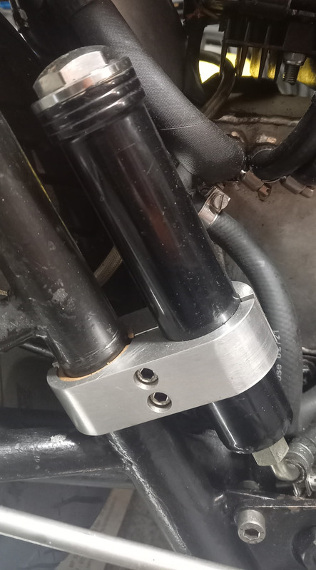

J'ai monté ce filtre à huile de Trident
On le trouve là : https://www.thebonnevilleshop.com/produ ... -tbs-0009/
Et on peut aussi le mettre en place horizontal avec les fixations avant du garde boue arrière, mais c'est un kit différent :
https://www.tricor-andy.com/product/oil ... eturn-oil/

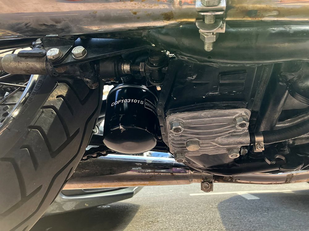

Perso j'ai planqué le mien dessous (Fixé sur la poutre également):

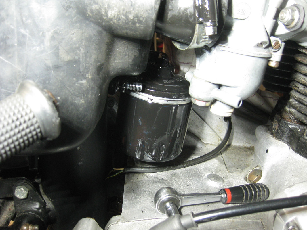

Hello, bon le filtre est placé
sur box
j'ai du raboter les côtés droits de l'étrier pour qu'il puisse passer entre le cadre et la box filtre air de plus la platine du collier ne passe pas donc comme il n'y a pas de contrainte niveau filtre huile j'ai opté pour un appui sur la box filtre air, possible aussi une tôle 4 trous et appui sur box filtre air, autre je pense qu'il est possible de fixer le support filtre par 2 trous dans la box filtre mais je préfère pas toucher aux pièces d'origine.
Bon dimanche
sur box
Bon dimanche

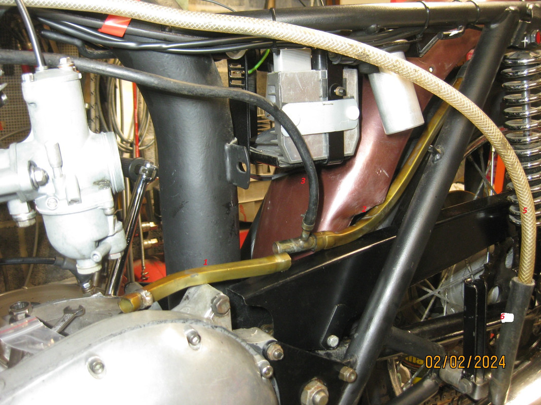

Bonjour reniflards cheminement et fixation
pour meilleur accès j'ai (re) démonté la air box.
Pour confirmation
la conduite d'orée (1,2) montage exact ? et elle se place à l'intérieur du garde boue ?
Pour (3) ce tuyau va où ? le reniflard du cache culbuteur (7) ?
Tuyau translucide (5,6) va au cadre supérieur OK mais va ce fixer à quel endroit ?
Pour confirmation

Le tuyau du reniflard du haut du cadre va au rockerbox

C'est marrant.... Avec cette T140, je retrouve les mêmes soucis qu'il y a eu sur la mienne.
Il y a 3 "reniflards" sur cette moto:
1- le reniflard qui démarre au carter primaire et qui va à l'arrière en suivant l'intérieur du garde boue. C'est le reniflard moteur, il ne faut faire aucune dérivation sur ce tuyau. Du moteur à l'arrière , le tuyau seul.
2- une mise à l'air libre du réservoir d'huile qui démarre sous la poutre par un piquage coudé. Laisse comme ça , sans tuyau.
3- une mise à l'air libre du rocker box d'échappement. Situé au dessus du couvercle de rocker box. Ne pas le raccorder au reniflard du moteur. Tu peux l'envoyer dans un petit récipient aéré fixé où tu veux.
Si tu raccordes les reniflards entre eux, tu envoies partout de la pression : par exemple, je n'arrivais pas à régler des fuites un peu partout. J'ai laissé indépendants les 3 tuyaux de reniflard. Et... plus de fuites.
Conclusion : il ne faut jamais raccorder le reniflard avec des mises à l'air libre. Les vapeurs du moteur vont aller appuyer sur l'huile dans la poutre et/ou repousser l'alimentation en huile du rocker box.
A mon avis, le tuyau du rocker box doit finir quelque part du côté du filtre à air. De toute façon la mise à l'air de la poutre ne crache pas d'huile (sauf si tu mets trop d'huile... un coup de frein et l'huile va vers l'avant et coule par cette mise à l'air, vécu), la mise a l'air du rocker box non plus.

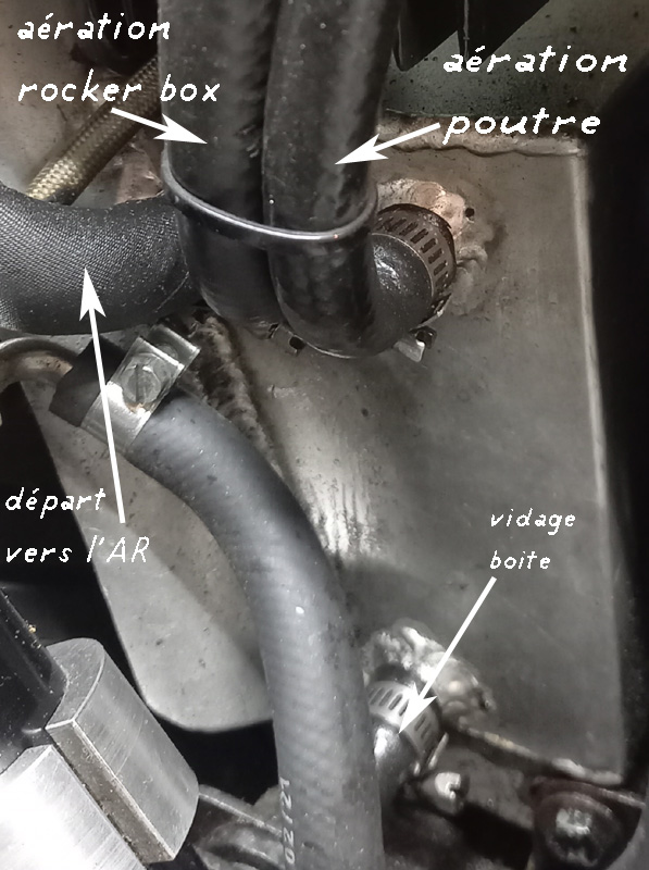

Je ne sais pas bien, car j'ai fait un montage à moi:
J'ai raccordé tous les tuyaux sur une boite aérée . Ça fait chambre de tranquillisation pour les vapeurs moteur et ça dégage à l'arrière :

- Messages : 545
Hello, chris31fr, Elmo et tous
Merci pour les infos.
1 R. moteur donc ce té n'est pas d'origine et le tuyau doré je vais le remplacer pour un souple plus facile à placer.
2 R. huile cadre supérieur donc libre sans flexible, pas gênant ex. virage coude au sol ou chute
3 R. rocker flexible vers l'arrière, je vais mettre une réduction et flexible plus petit, le cadre est déjà encombré avec fils et flexible.
Chris31fr avec ton exemple tu es en circuit fermé cadre/huile - rocker cela me semble étrange, mais qu'est-ce qui ne l'est pas sur cette moto
