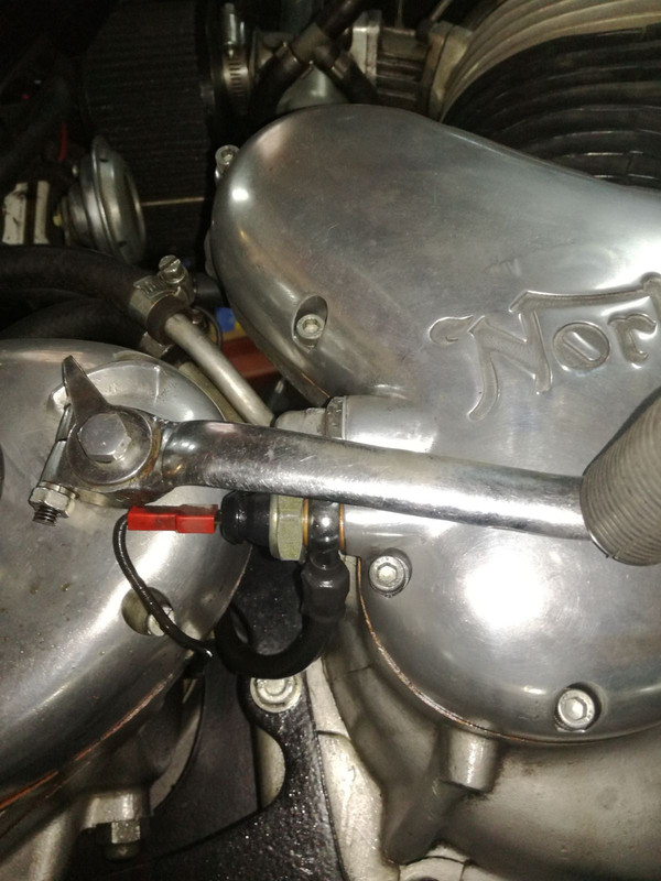

- Messages : 1182
- Inscription : 25 juin 2016, 15:26
Re: Clapet de surpression Commando
Hello !
Il s'agit de capteurs électriques, reliés à un témoin
C'est tout de même plus simple à installer et sans doute moins anxiogène : Le témoin s'allume au dessous d'un certain seuil de pression
Faut juste être sûr du tarage du capteur, et du fonctionnement correct du témoin
Ça vient de l'automobile sans doute ?
Un fournisseur ?
