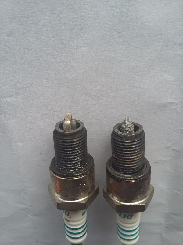

S' il y a des particules métalliques dans la chambre de combustion, je ne vois guère d' autre solution que de déculasser pour nettoyer.
L' intérêt de l' aimant, c' est pour discriminer l' acier de l' alu...

Vu la situation, autant déculasser, tu n'y couperas pas à mon avis :?

Chouchen29 a écrit : 26 sept. 2019, 10:45 Vu la situation, autant déculasser, tu n'y couperas pas à mon avis :?
Clair, pas d'autre solution ! :roll:
Mais auparavant, il faut que je finalise mon inspection (allumage, vidange, soupapes, ...)

A quel moment a t-il dit qu'il y avait des particules métalliques ?
Je vois une calotte de piston qui serait plutôt noire que gris tendance blanchâtre, pas vous ?
Quand il y a un piston percé, la calotte est couleur alu... :lol:
Avant de déculasser, il y a quelques contrôles à faire... Comme savoir si ça comprime ou pas,
s'il n'y a pas de soupape en prise.

maxime a écrit : 25 sept. 2019, 08:38
Plus inquiétant encore, des dépôts sont présents sur la bougie de droite, alors que celle de gauche est normale
Ça ressemble à des particules d'aluminium fondu, pas bon tout ça !

C'est vrai qu'en grossissant l'image.... :roll: :? :cry:
