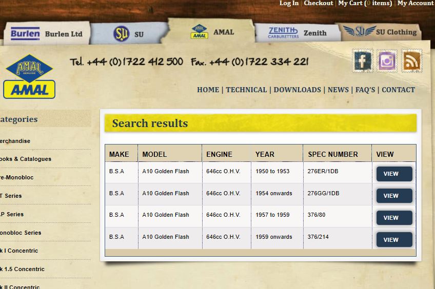

Salut a tous,
Quelqu'un peut m'aider a trouver la configuration d'origine du carbu pour ma Golden Flash ?
Donc culasse fonte, carbu monobloc 376.
Ma doc en français me donne 107 pour le gicleur d'aiguille, la moto est équipé d'un 106.
Mais j'ai pas confiance en la traduction, par exemple pour le type de carbu ils disent 276 au lieu de 376 ... :?
Et la doc en anglais ne parle que du gicleur principale (170). Je ne suis pas avancé
Donc si vous connaissez La taille des différents gicleurs et le type de boisseau, Je vous en remercie bien !
(si j'ai bien compris ,il n'y a pas de taille d'aiguille différente :?:)

http://amalcarb.co.uk/cf/vehicle/list/? ... lden+Flash

Salut Philippe,
Merci beaucoup. j'avais trouvé le site dans les liens, mais je n'ai pas été jusqu'a la bonne page.
Bon du coup j'apprends que ma doc est bien traduite et, qu'elle concerne les modèles équipé d'un pré monobloc, et que leurs petit nom, a ces carbus, c'est 276 !
Et que que mon carbu est bien équipé..
Merci !

Il clique, il regarde!
http://amalcarb.co.uk/carbspec/carburet ... s/id/4753/
needle jet ------> View
