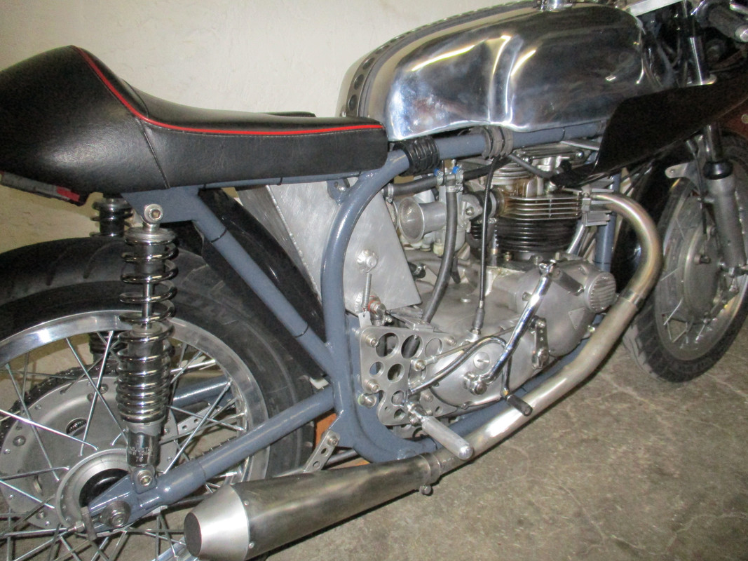

Il y à un moment que je n' ai plus poster de photos ; alors je relis mes " papiers "
Je voudrais changer les pots , 14 ans 42000 klm de bons et loyaux services . Ils sont vidés de leurs chicanes sans les matraquer . Les fixations c'est un écrou qui coulisse dans une glissière . Je pense qu'il existe aussi une bague entre le diamètre du pot et celui du tube d'échappement ? Ou je trouve mon Bonheur ?
On dirait que çà fonctionne ...

Sur Scootemarket j'ai trouvé des mégaphones avec des embouts démontables , le corps est en noir ...!
Vôtre expérience si vous en avez , ou vu montés ?

Sur tes mégaphones on voit des rivets. L'embout n'est pas démontable?

En effet ils étaient vendus avec embouts popés , donc démontables ; sauf qu'il arrivait qu'avec les vibrations ; ils ont finis deux fois sur le macadam . Viré les rivets , et vis inox écrous nylstop et frein filets J'ai trouvé chez Scootmarket les mêmes et en noir sauf les embouts apparemment en alu .
On verra bien , et puis sinon sablage et un coup de bombe .
