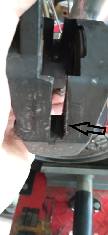

l'étrier de cette Norton Commando a un défaut, il n'est pas centré.
Ca ne se voit pas de trop sur la photo mais il est décalé sur la gauche.
J'avais pensé faire deux cales identiques que j'aurai placé de chaque
côté à la place des plaquettes mais l'usure du disque fait que ce n'est
pas vraiment possible.
Il y a deux entretoises (que je remplacerai) qui sont entre support de
fourche et étrier et qui ne sont même pas de même longueur.
Vous feriez comment vous pour centrer cet étrier ?
Merci si vous avez une idée ...
On peut voir que le disque a attaqué l'étrier (flèche)

c'est tout simple : monter des rondelles fines aux vis de fixation, côté étrier/chapes de fourreau, à gauche, pour corriger le déport... et peut-être aussi surfacer les plaquettes pour réduire un peu leur épaisseur, y a de la marge.

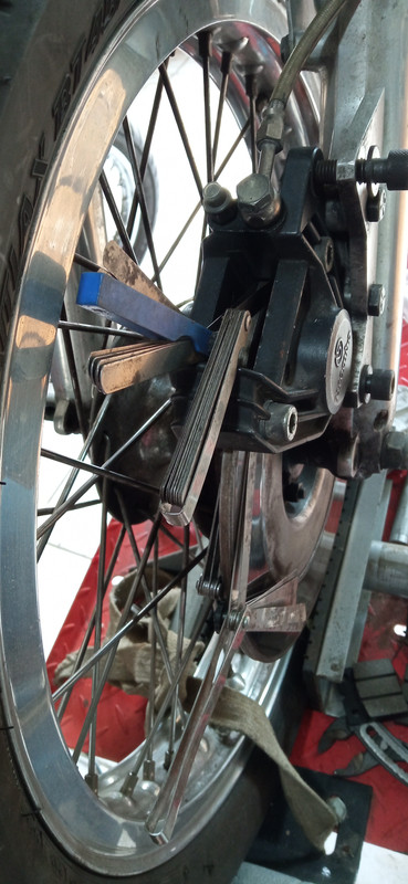

Sinon, j'ai mis des cales (heureusement, j'en ai quatre jeu)
et mesuré pour refaire des entretoises que je vais tourner un poil plus
longue et réduire jusqu'à temps que ça va bien.
Et réduire aussi d'un pouillème l'épaisseur des plaquettes, c'est vrai
qu'il y a de la marge.

Hello,
c'est remonté avec de nouvelles entretoises et des plaquettes amincies.
L'étrier est aussi désaxé dans l'autre sens, de traviole quoi, je pense à une chute qui aurait
un peu tordu l'étier.
On verra au roulage.
La roue n'est pas centré (4 mm), mais est ce que ma façon de prendre la mesure est bonne ?
J'ai pris comme référence le pontet du garde boue.
