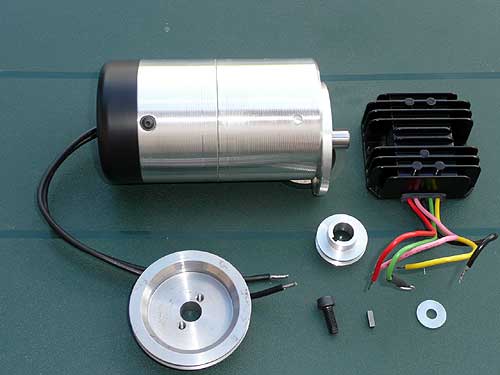

Réception du kit sous 8 jours, avec notice et schéma électrique de montage détaillés, bien emballé  et incluant la courroie absente sur cette photo.

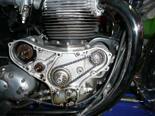

Entraînement d’origine par chaîne

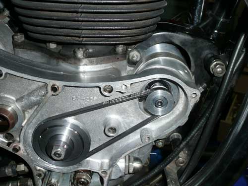

Kit courroie installé sans difficulté, sauf qu’il a fallu mettre un rondelle-cale derrière la petite  poulie pour assurer un bon alignement des 2 poulies.

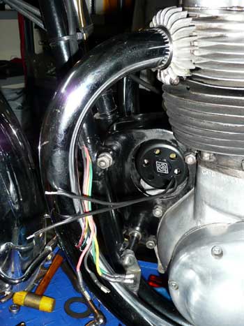

Coté gauche, avant branchement des 2 fils .On réutilise sans problème les 2 fils F et D de l’ancienne dynamo.
Notons que l’Alton est beaucoup plus court et plus léger que la défunte dynamo.
Sur cette moto, le nouveau régulateur trouve naturellement sa place dans la boîte à outils, à la place de feu son ancêtre de chez Lucas.
5 fils à  raccorder sans soucis grâce au schéma fourni. .
