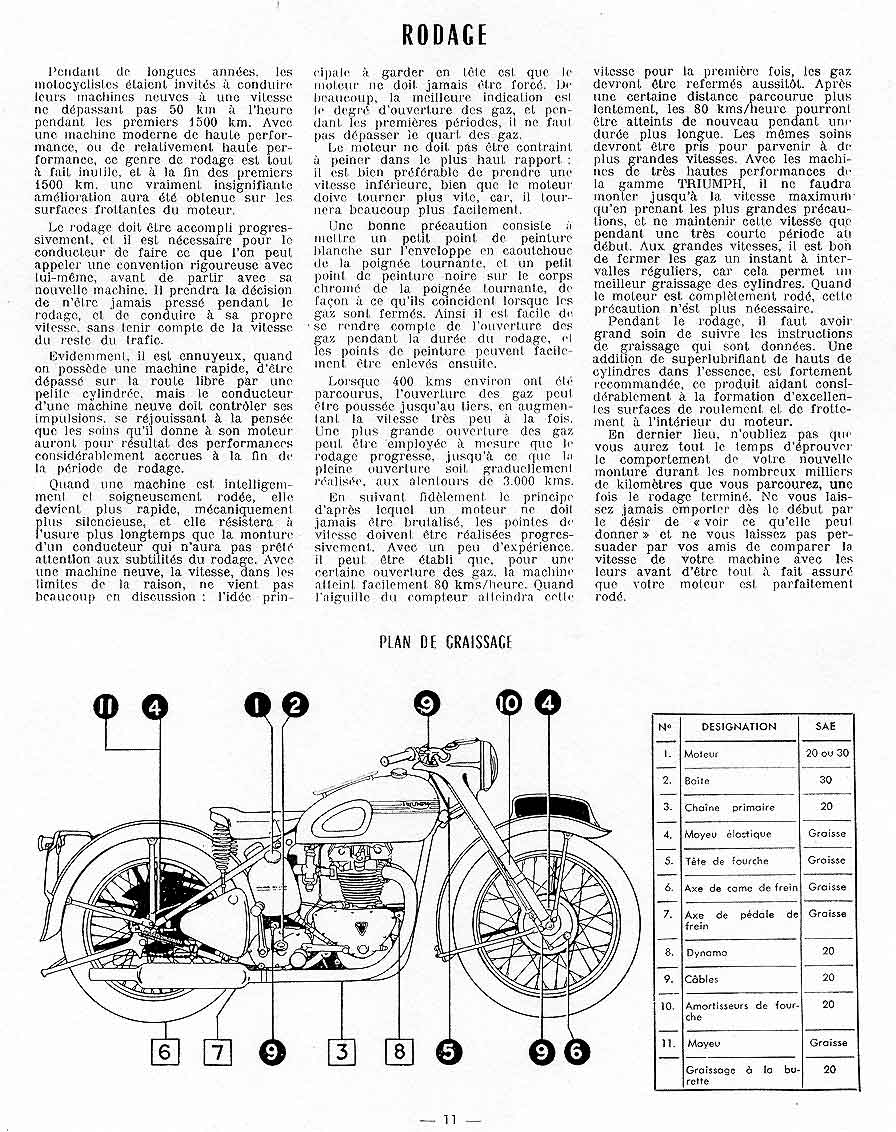

Magazine : Etude des Triumph 500 et 650cc 1954 publié par Triumph France, 6 Bd Pershing, Paris 17
Toute une époque !! Mais on s'aperçoit que la technique est la même pour nos classiques modernes !
