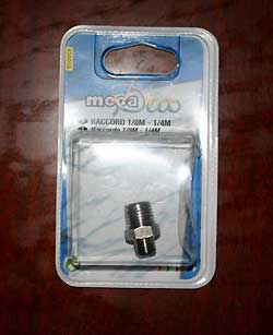

      sur les unit , il y a bien un voyant , mais en plein soleil , on ne vois rien et quand il s’allume , c’est souvent trop tard le montage d’un manomètre est donc utile et préférable pour cela, il faut un raccord male /male  1/8 & 1/4   disponible au rayon compresseur d’une grande surface de bricolage

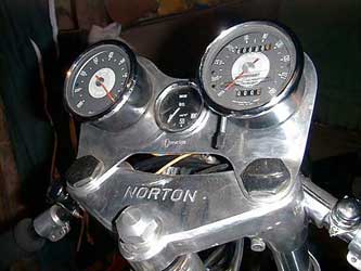

               un manomètre  , ici un smith prélevé sur une voiture anglaise , manomètre mécanique  et non pas un electrique

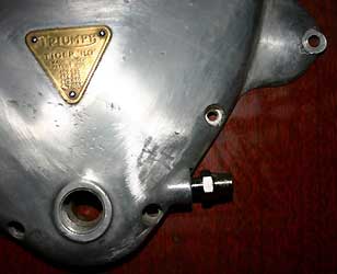

                                on visse le raccord male /male  sur le carter de distribution

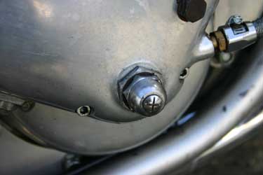

                                              on visse le raccord pour durite dessus
                                  le manomètre est monté sur le tableau de bord
                                              et on raccorde les deux avec une durite
