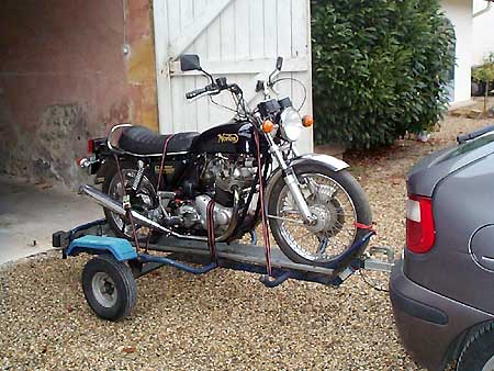

J'ai mis pas mal de temps à trouver une Norton à restaurer mais grâce à
Angel je l'ai enfin depuis hier 24 octobre 2003 ! 10 heures de route pour aller la chercher !!
Voici les premières photos, le reste va suivre mais je vais prendre mon temps,
1 ou 2 ans ne me font pas peur !

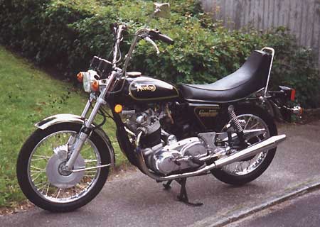

La moto est une Hi Rider du 23/06/1975, elle a été
remonté en Commando. Il faut dire que le look de la Hi Rider est ...
spécial et très 70 !
Voici une photo de la machine d'origine trouvée sur
le web ..

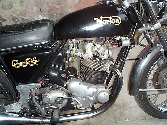

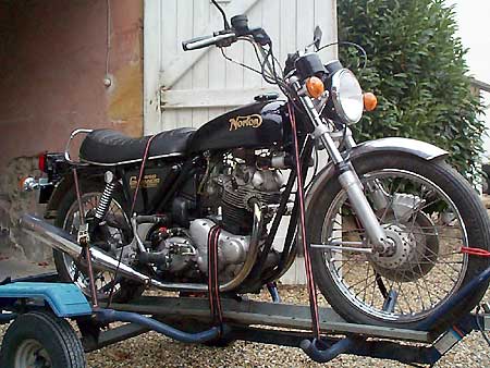

Allure sympa mais pas mal de travail |

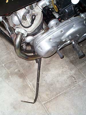

Béquille normale ?? |

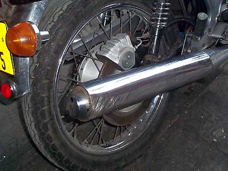

Les pots d'origines |

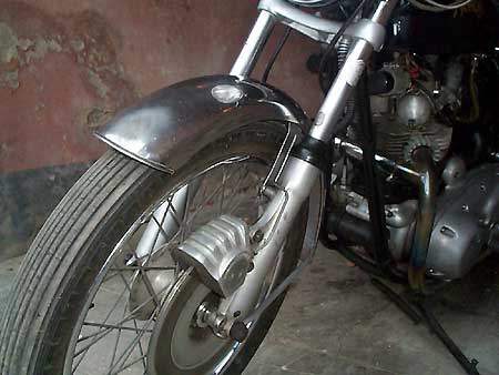

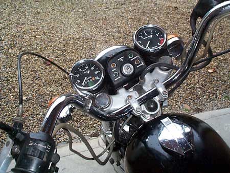

Et ce n'est pas le guidon d'origine ! Celui de la Hi
Rider est encore plus haut. |
Les tubes de fourche sont à changer et je souhaiterais
un meilleur freinage. Peut-on monter une fourche plus adaptée aux
performances ? |

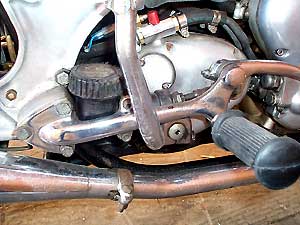

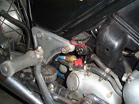

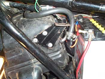

Un système de fermeture du circuit d'huile est déjà
installé

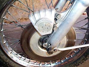

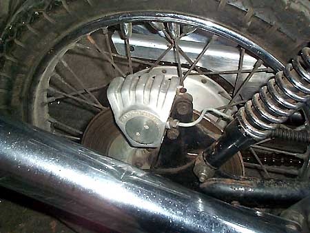

La moto est de 75 et l'étrier de frein est en partie
haute contrairement à ma Bonnie ou il est sous le disque et sujet à la
boue, Triumph a changé en 80 seulement. |
Du monde sous le réservoir

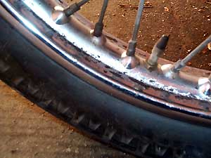

Roue avant acier : chrome piqué
monter des jantes alu

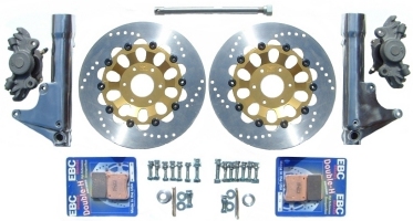

Freinage 1 disque chromé assez laid et peu
efficace
Monter un double disque pleins de trous !
Beau et plus efficace |
12"
Norton Lightweight Double Disc Kit
£850 !!
http://www.norvilmotorcycle.co.uk/ |

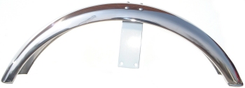

Garde-boue avant râpé
monter un garde-boue alu
Le même mais en alu |
Grand guidon laid
Monter un cintre plat ou se laisser pousser
barbe et cheveux

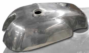

Réservoir mal peint
monter un réservoir alu
http://www.tga.co.uk/catalog/index.php
300 £ !! |

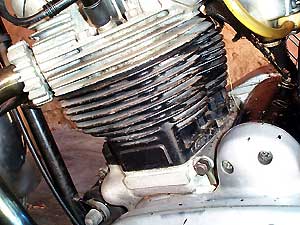

moteur sale et qui prend feu !
Achetez un extincteur ou réviser
entièrement le moteur
Voir la prochaine page

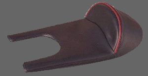

Selle Roadster
Si la solution barbe et cheveux long est
adoptée trouver une selle d'origine Hi rider.
Sinon trouver une selle minimaliste |

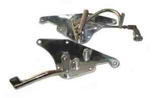

Repose pieds -commandes diverses
lourdes et encombrantes |
Commandes reculées |
Commando
Production Racer
Complete With
Alloy Plates
With Gear Linkage
£145
Pots d'origine assez silencieux |
Monter des Dunstall

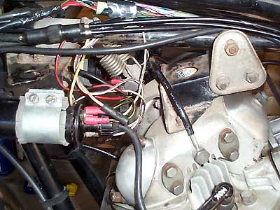

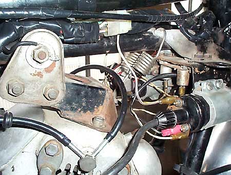

31 octobre 2003 : Nouvel essai pour démarrer la machine, les cosses
de bobines et de condensateurs ne sont pas en très bon état et tout bouge mais
il y a quand même de l'étincelle mais elle ne veux rien savoir. Les bougies
sont mouillées mais pas d'explosion. je pense que les condensateurs sont morts.
Le soir j'appelle mon ami Jacques pour une discussion sur le rôle du
condensateur, très philosophique. Après une longue discussion nous pensons que
cela ne devrait pas empêcher la machine de démarrer. Jacques pense alors à
l'essence qui comme la moto n'a pas tourné depuis 6 mois a peut-être perdu ses
qualités explosives. Donc nouvelle piste, changer l'essence.
J'ai décidé qu'il est important d'entendre le moteur avant de tout
démonter et de rouler un peu pour vérifier que les vitesses passent
normalement, je n'ai pas envie de démonter la boite si ce n'est pas
nécessaire.

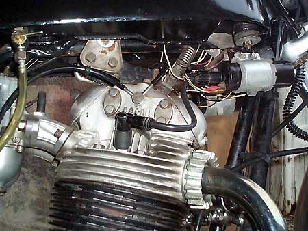

Tout ce qui concerne l'allumage sur la Norton est placé sur
le devant donc particulièrement exposé a la pluie et au vent. Au
remontage j'essayerai de trouver de la place sous le réservoir ou dans un
endroit plus protégé.

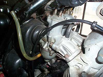

Début du démontage par les carbus car je veux
vérifier si il y a un problème ! En fait l'aiguille du carbu droit est
décrochée, après vérification du circuit électrique je ferai donc
un autre essai.
Et le circuit électrique ... de belle cosse rouge !
Comment faire pour que ces cosses tiennent !!
Commentaire intéressant dans CBG (Classic Bike Guide) : Les bobines
sont sous le réservoir; protégées de la pluie quand la moto est à
l'arrêt et exposées à la pluie et au vent si la moto roule. C'est là
ou on se pose la question, les ingénieurs Norton ont-ils prévu que la
moto roule !!!!
Bon sens de l'humour anglais.
